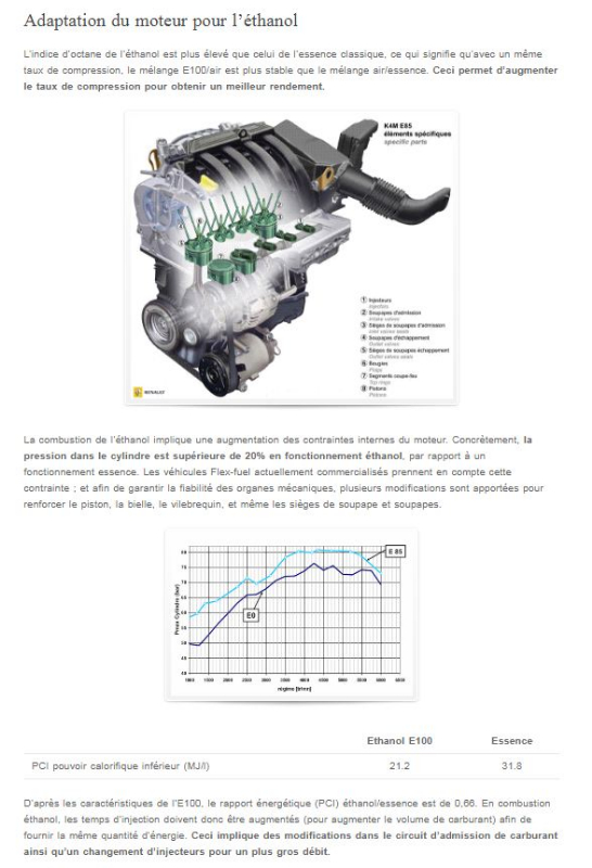

erwanotin a écrit :Bon je crois que j'ai mis le bordel .
je parle de l'éthanol a 0.80 cts a la pompe en pensant a tout les moteurs de nos anciennnes ;)
Non non moi j'avais bien compris ta question et j'ai bien répondu dans ce sens.
Attention le TX d'octane est superieur
2018-03-27 15_59_33-L'adaptation d'un moteur à l'Ethanol (Flex fuel).jpg (218 Kio) Vu 4270 fois
