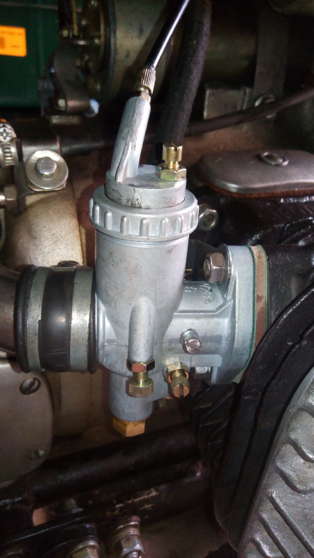

Le petit scarabée progresse, voici mes deux prises d'air :D
C'est pas grand chose mais je suis bien content de l'avoir fait moi-même.
Encore merci à vous tous pour votre aide et vos idées.

Hello,
J'arrête pour aujourd'hui, car le temps me manque, mais en tout cas, je viens de poser les prises d'air sur mes carbu RAS :)
Cerise sur le gâteau, je viens de faire les réglages de base sur mes carbu en suivant à la lettre la check-list que j'ai réalisée.
Le moteur tourne bien mieux qu'avant et je n'ai plus besoin de toucher la manette des gaz pour tenir le ralenti. Quelle différence !
Le week-end prochain j'affinerai un peu les réglages et je ferai surtout la synchro de mes carbu.
Bref, tout baigne.
