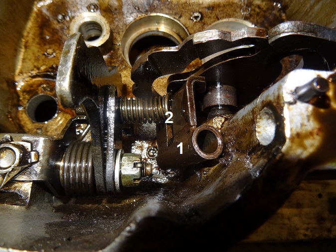

Déposer le coulisseau de commande de la platine (1) et ne pas oublier la rondelle (2).
Depose boite 26b.jpg (188.93 Kio) Vu 6013 fois

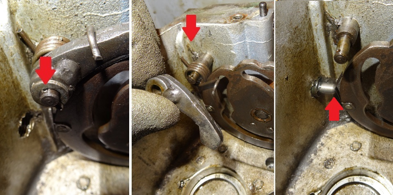

On voit ici que la goupille (flèche) du rappel de la platine est cassé. Les debris se balladent joyeusement dans la boite et la pièce peut se barrer à tout moment.
C'est ce genre de truc qui te fait dire que tu ne perds pas ton temps à demonter cette boite. :mrgreen:
On dépose le tout et on constate qu'une boue d'huile et de limaille (flèche) s'est agglutinée sous le ressort.
On peut vérifier que le contact de point mort (flèche) se fait bien

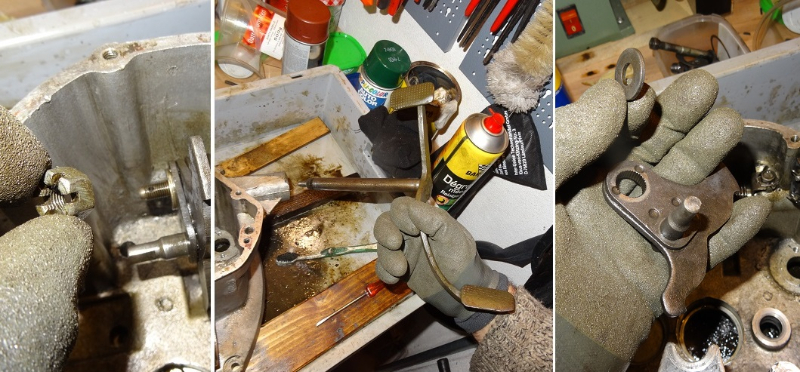

Déposer la platine et le ressort
Depose boite 29.jpg (185.92 Kio) Vu 6013 fois
Posté : ven. 2 déc. 2016 21:32
Dégoupiller (l'écrou pas la grenade :mrgreen: ) et déposer l'écrou.
Enlever le selecteur

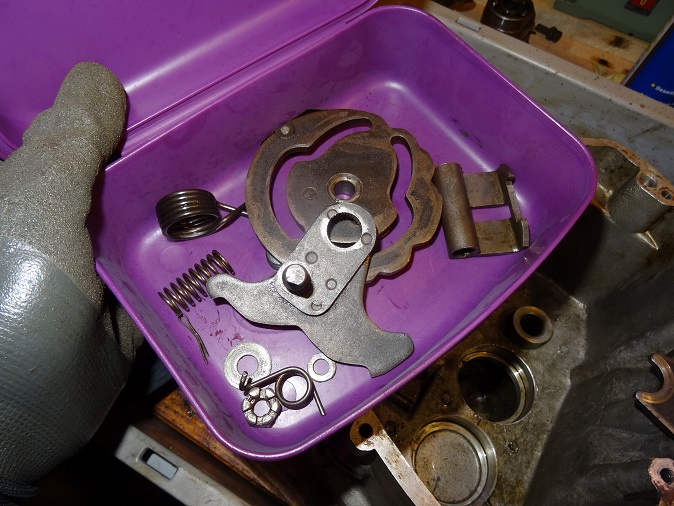

Recupérer les pièces avec les ressorts.
Depose boite 30.jpg (395.2 Kio) Vu 6013 fois
Tout le monde est là. OK!
Depose boite 30b.jpg (180 Kio) Vu 6013 fois
