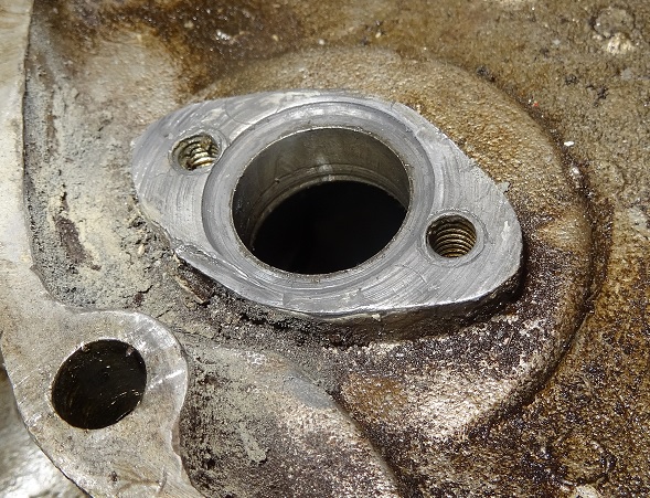

Voici une belle photo d'un état de surface comme je n'ai jamais vu auparavant! Aprés grattage d'une pâte à joint voici un bel exemple de poliglacage!
Ils n'avaient plus de fraise alors ils ont pris un tournevis!
En fait, ce n'est pas un tour qu'il faut pour un Dnepr, c'est un fraiseuse!

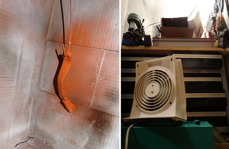

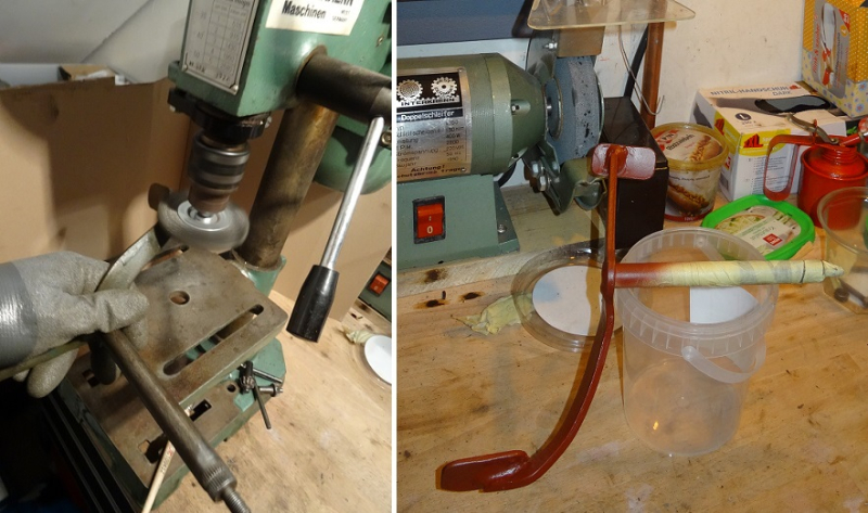

En attendant les pièces, un petit coup d'aprêt sur le levier de marche arrière dans ma cabine de peinture de haute technologie thermo-régulée.

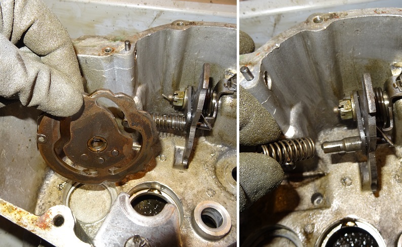

Dernière ligne droite pour le démontage.

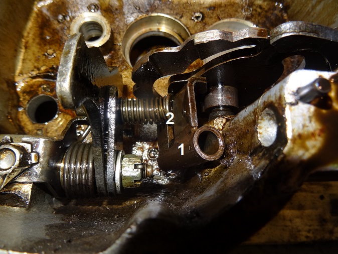

Déposer le coulisseau de commande de la platine (1) et ne pas oublier la rondelle (2).

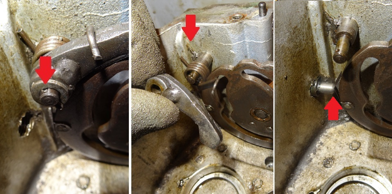

On voit ici que la goupille (flèche) du rappel de la platine est cassé. Les debris se balladent joyeusement dans la boite et la pièce peut se barrer à tout moment.
C'est ce genre de truc qui te fait dire que tu ne perds pas ton temps à demonter cette boite.

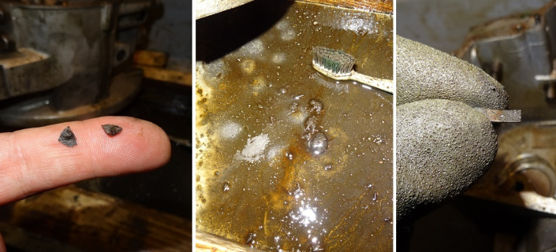

On dépose le tout et on constate qu'une boue d'huile et de limaille (flèche) s'est agglutinée sous le ressort.
On peut vérifier que le contact de point mort (flèche) se fait bien
Déposer la platine et le ressort

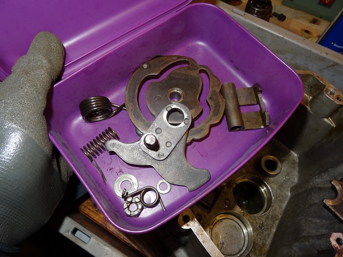

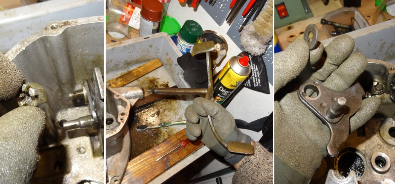

Dégoupiller (l'écrou pas la grenade
) et déposer l'écrou.
Enlever le selecteur
Recupérer les pièces avec les ressorts.
Tout le monde est là. OK!
Déposer le joint spie.
Voilà, la boite est maintenant à poil.

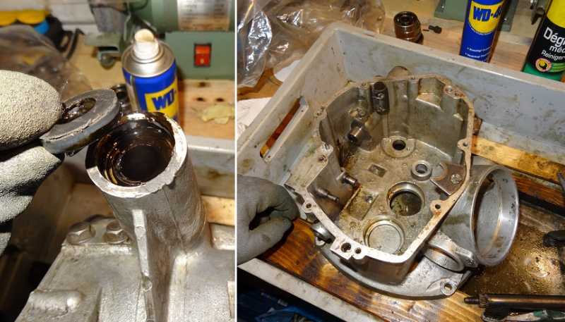

Démonter est, je pense, le moyen le plus sûr d'enlever la crasse, la limaille et repartir sur de bonnes bases.
J'ai retrouvé les dents du kick (la famille était trés inquiète
Il y'avait plein d'autres trucs encore.

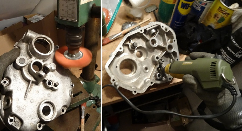

Nettoyage du couvercle (jusque dans les derniers recoins

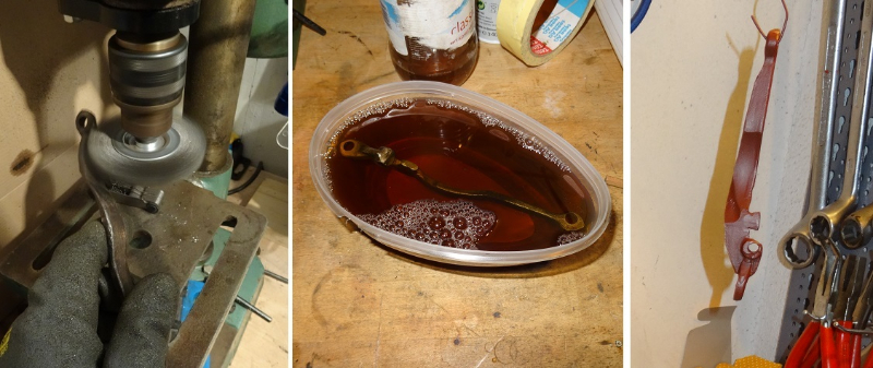

Refection du levier de commande d'embrayage comme d'hab (brossage, acide et peintoche)

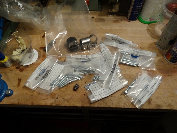

Voici toute la visserie de la boite plus les attaches de ponts, etc.
Il y'a un magasin spécialisé dans le coin. Tu te pointes avec ta visserie crado et pourrave et tu vas au comptoir. Chaque vis, il mesure et il va t'en chercher des neuves, de la qualité que tu veux (du 8.8 ça suffit). Que tu en veuilles 1 ou 200, même service.
Il m'a même trouver les rondelles de callage et la Federteller (rondelle ressort).
