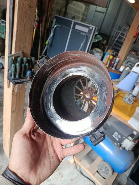

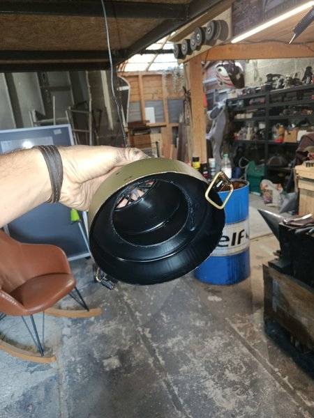

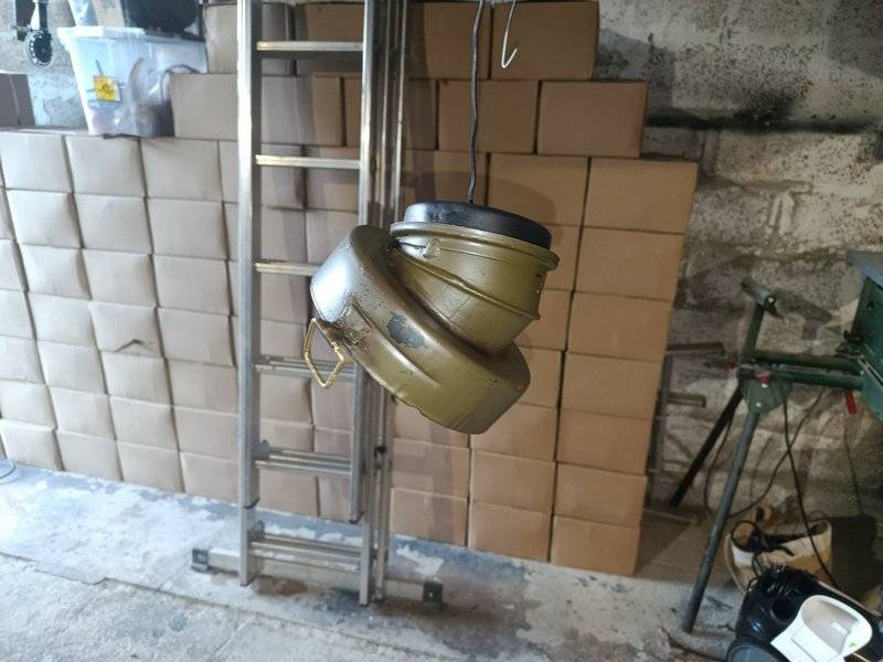

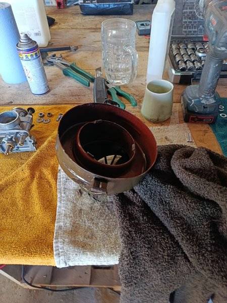

Bonsoir
J'ai nettoyé les carbus, commandé les pièces et puis j'ai fait une Kreuzhof... :lol:
J'ai amélioré le filtre à air du coup et commandé le man C1415.
Voilà pour la journée
