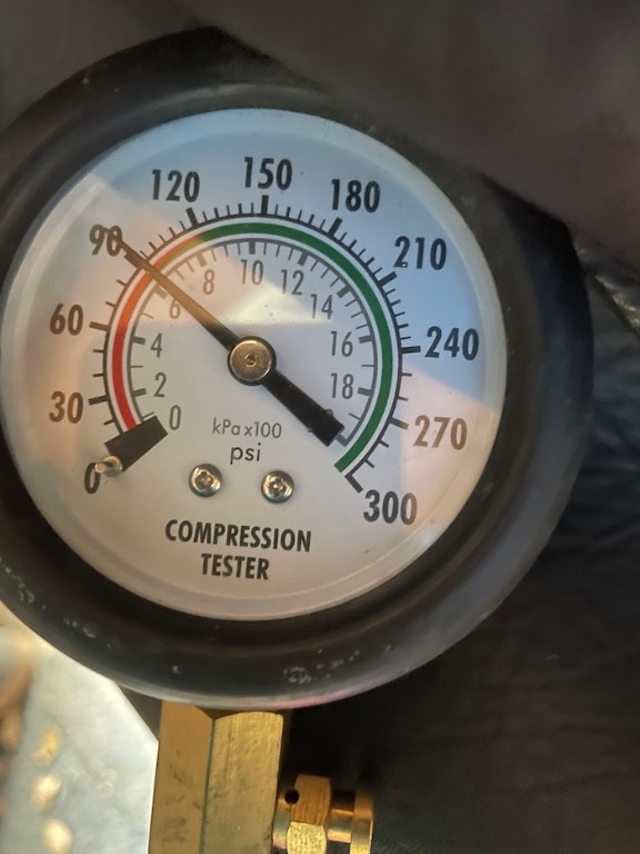

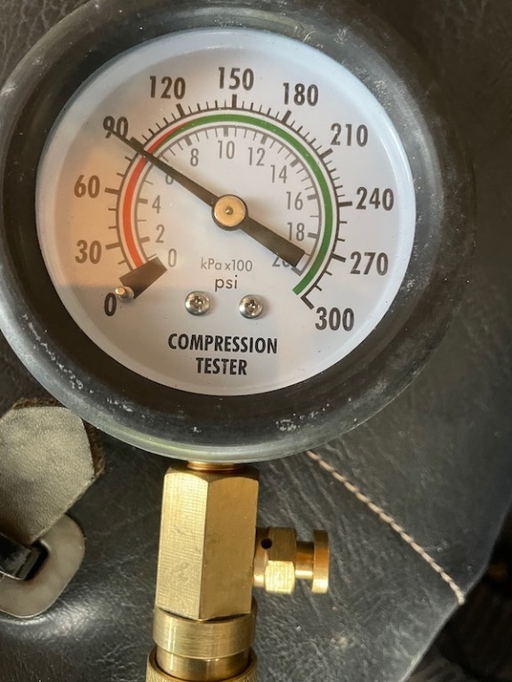

J'ai également profité de l'après-midi tranquille, pour chercher ma boite de kit de compression au fin fond du garage et faire quelques mesures...
Résultats:
- Cylindre gauche ( souvenez-vous, là où la bougie semblait la plus attaquée )
Compression gauche.jpeg (75.62 Kio) Vu 2952 fois
- Cylindre droit ( celui de la bougie la moins encrassée )
Compression droite.jpeg (102.97 Kio) Vu 2952 fois
Du coup, il va falloir ouvrir car à l'origine les valeurs étaient de 8,5 bars pour le cylindre gauche et 8.2 bars pour le cylindre droit..., j'ai donc perdu environ 2 bars par cylindre !🤔🤔🤔
La bonne nouvelle est que la perte du taux de compression est identique dans chaque cylindre, ce qui explique peut-être le fait qu'elle tourne comme une horloge.🕰️
A suivre...
