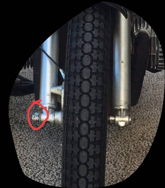

Mais je viens de découvrir autre chose le filtrage du fourreau de fourche droit de l'axe de roue est Naz
Je vais regarder si je peux percer l'axe pour le tarauder à 10 pour lui mètre un boulon.
Faire un peu comme la photo , en attendant de trouver un fourreau droit.

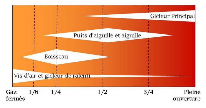

Re: Une Dnepr Bretonne
Ça avance
vas y molo sur les gicleurs, sur les petites ouvertures de gaz la position de l'aiguille joue beaucoup ainsi que la vis d'air. Le gicleur c'est plutôt en roulant poignée ouverte.
En hiver, avec des basses températures, il faut enrichir pour que ça démarre à froid sinon ça veut dire que tu es déjà trop riche.
