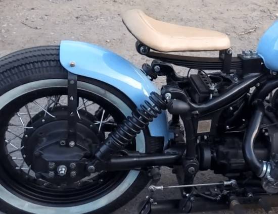

Je vais couper la boucle arrière du cadre et venir souder les fixations supérieures des amortisseurs sous la selle afin de faire remonter la roue arrière et donc de baisser l'arrière de la moto. Si j'avais pu trouver une chang ou une m72, je n'aurai rien modifié car l'inclinaison arrière du cadre est une pure merveille. Mais bécanes introuvables en occasion. Je vous joins une photo rassemblant les trois modifications que je vais effectuer. le cadre au niveau des amortisseurs, la fixation et le système de suspension de la selle et les sorties d'échappement qui, si vous avez envie d'entendre ce son que je trouve extraordinaire

Et petit détail, les clignotants noirs fixés près des ancrages des amortisseurs. Il faut reconnaitre que ça a de la gueule.

Salut Éric, toi tu es parti pour nous faire un joli truc 👍
Je suis d'accord pour le look des anciens cadres le seul problème c'est qu'il ne reste plus beaucoup de place pour mettre de bons amortisseurs.

L'inconvénient ou l'avantage qui me vient à l'esprit, c'est l'effort dans le ressort qui se trouve très démultiplié
Pour améliorer ma suspension ( la rendre un peu moins dure) j'avais pensé donner une inclinaison à l'amortisseur, et puis j'ai préféré changer les ressorts

Tout d'abord, je vous précise que j'ai pris ma carte d'amicaliste hier soir car recevoir sans retour n'est pas quelque chose qui est dans mon adn. J'ai décidé après avoir pris un coup de pied au c... par Jolijojo de commencer plus tôt que prévu la transformation et la fiabilisation de mon MT11 et je vais être demandeur d'infos en plus de toutes celles existant déjà sur le forum. Concernant les amortisseurs, ils seront remplacés par des shock factory idéalement tarés. Ma mission actuelle est de trouver un ressort a lames de side pour faire le support de selle comme sur la photo.

Sinon il y a eu énormément de voitures et de remorques montées avec des lames de ressorts et comme de toutes façons il va falloir couper, peut-être que ce serait moins difficile à trouver que des lames de side soviétique.
