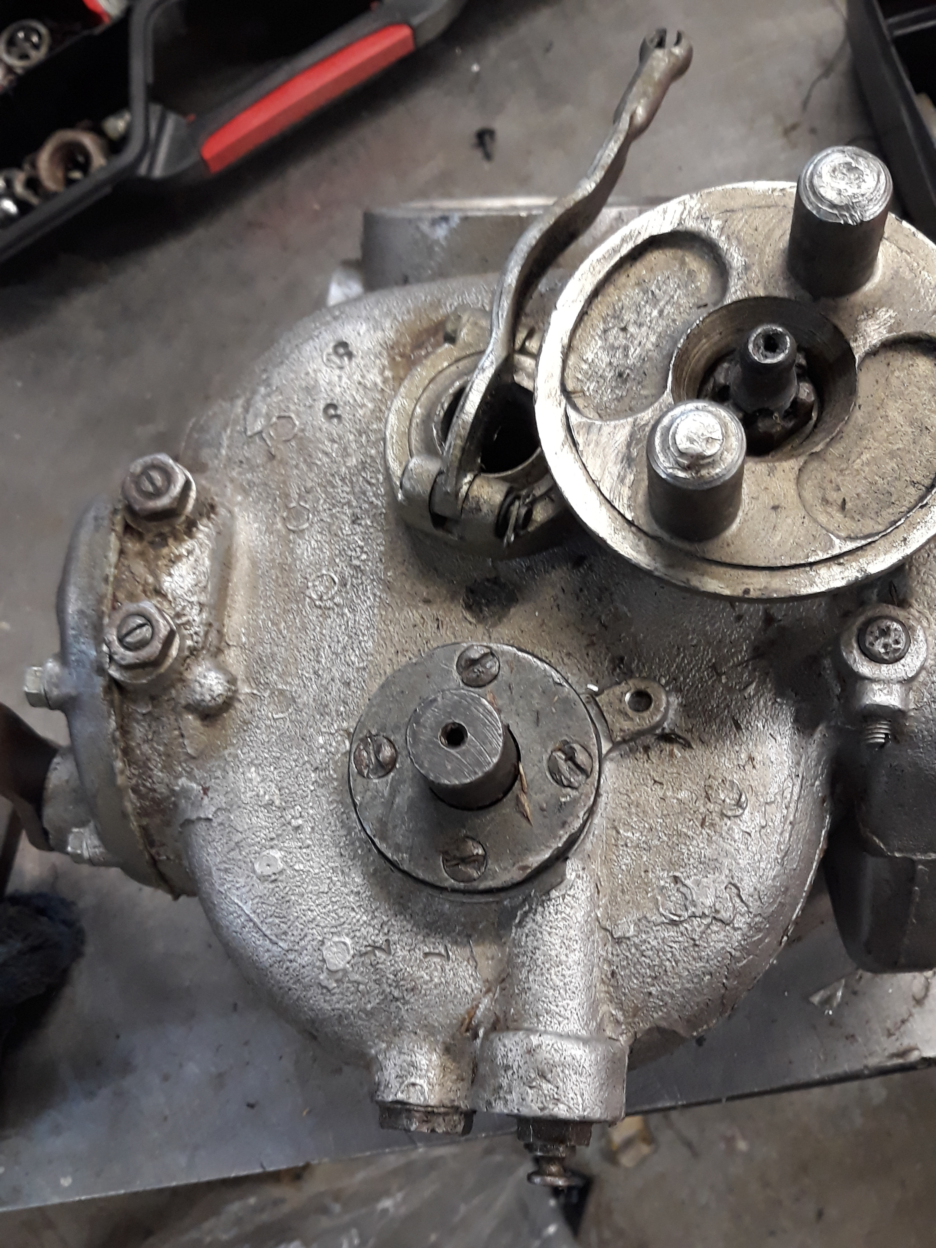

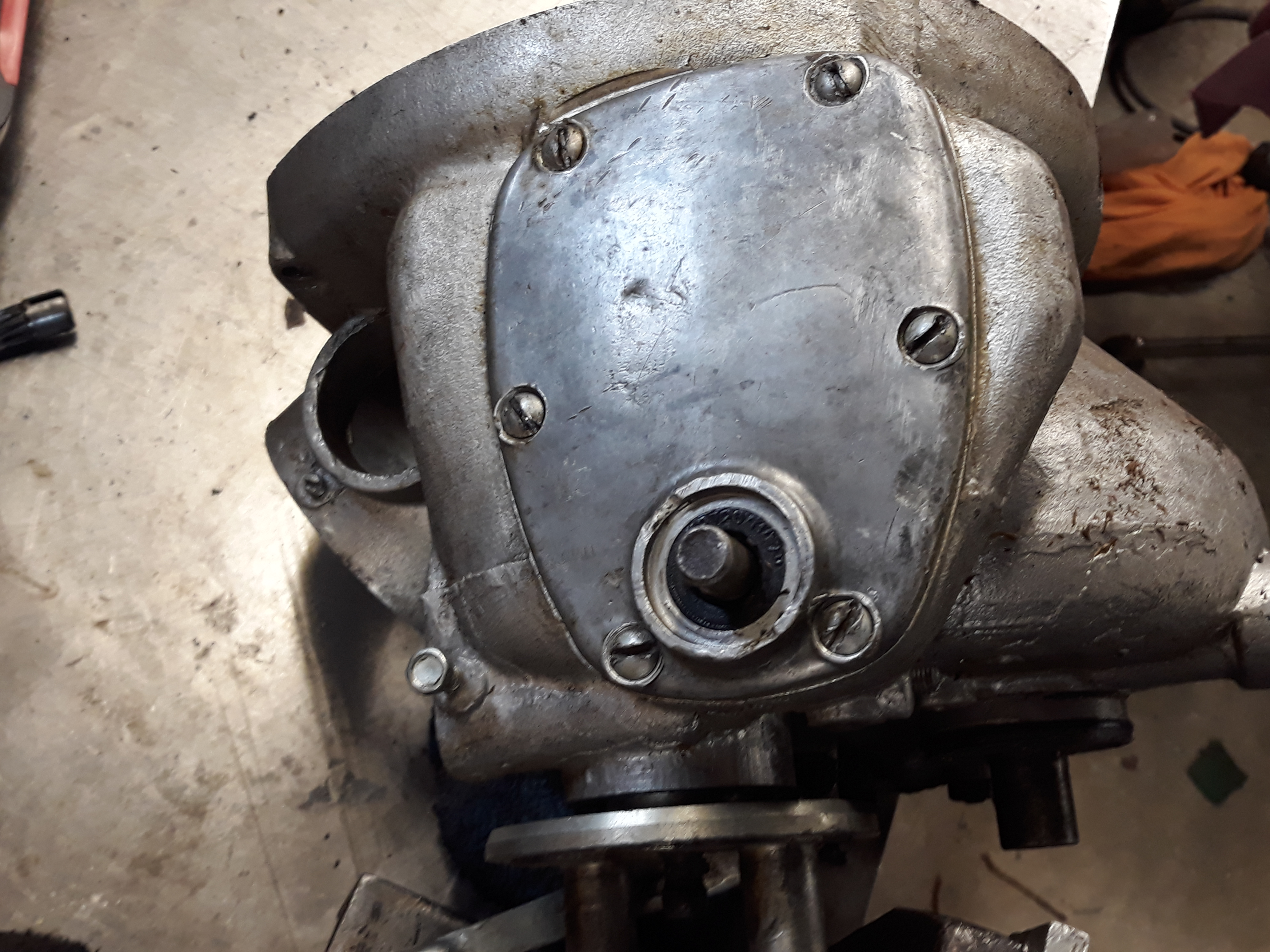

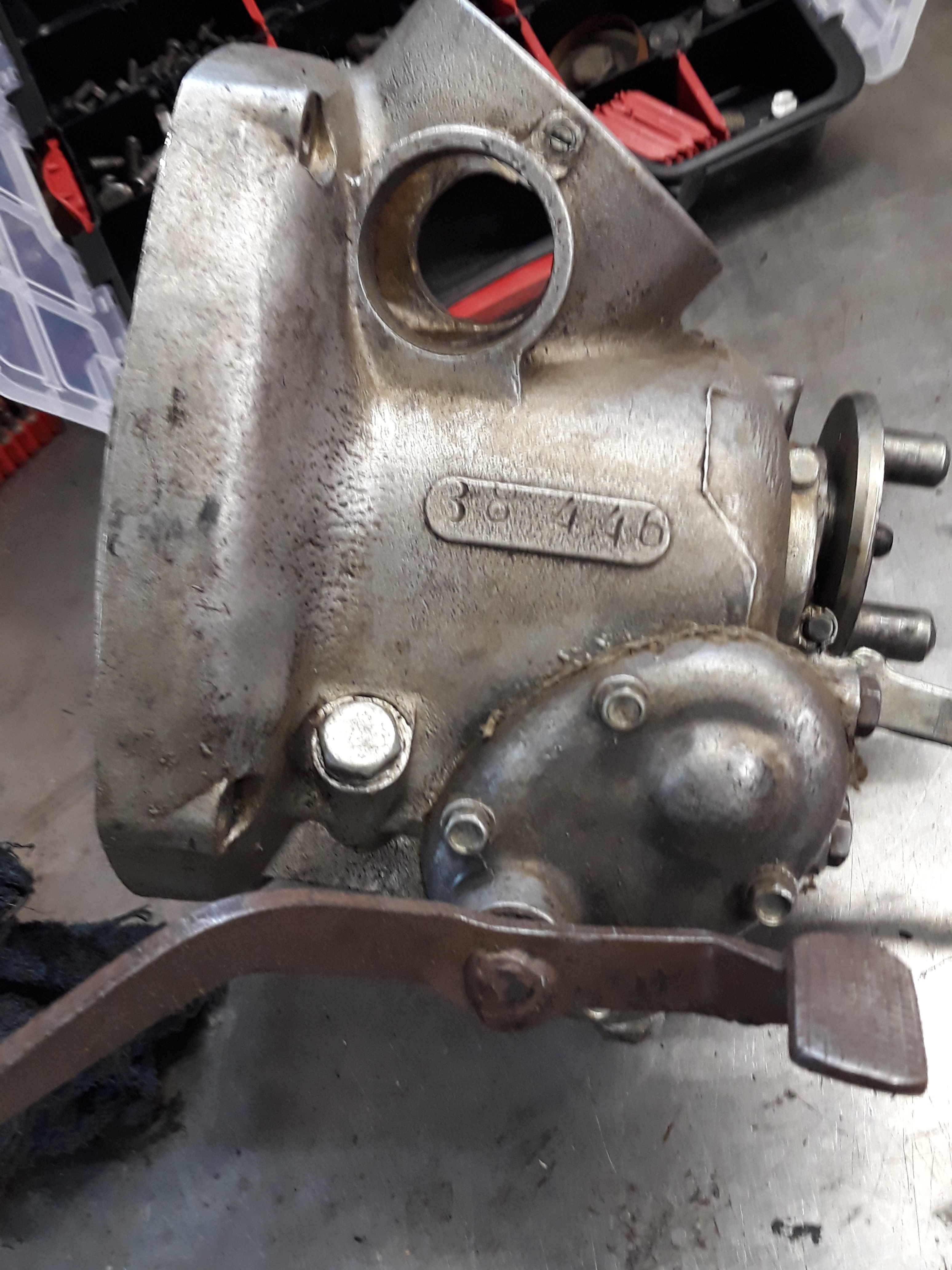

ta 2eme boite est une Ural, de celles qui sont arrivées avec les M63
l'arbre qui dépasse coté opposé au sélecteur reçoit un levier à boule ronde qui permet de passer les vitesses à la main, façon BMW old school
ce n'est pas une M/A.
je ne sais pas pourquoi elle serait incompatible, peut être une question de cadre court ou long sur Dniepr...
Je ne pense pas que ton carter grande capacité soit d'un quelconque intérêt sans une pompe grand débit

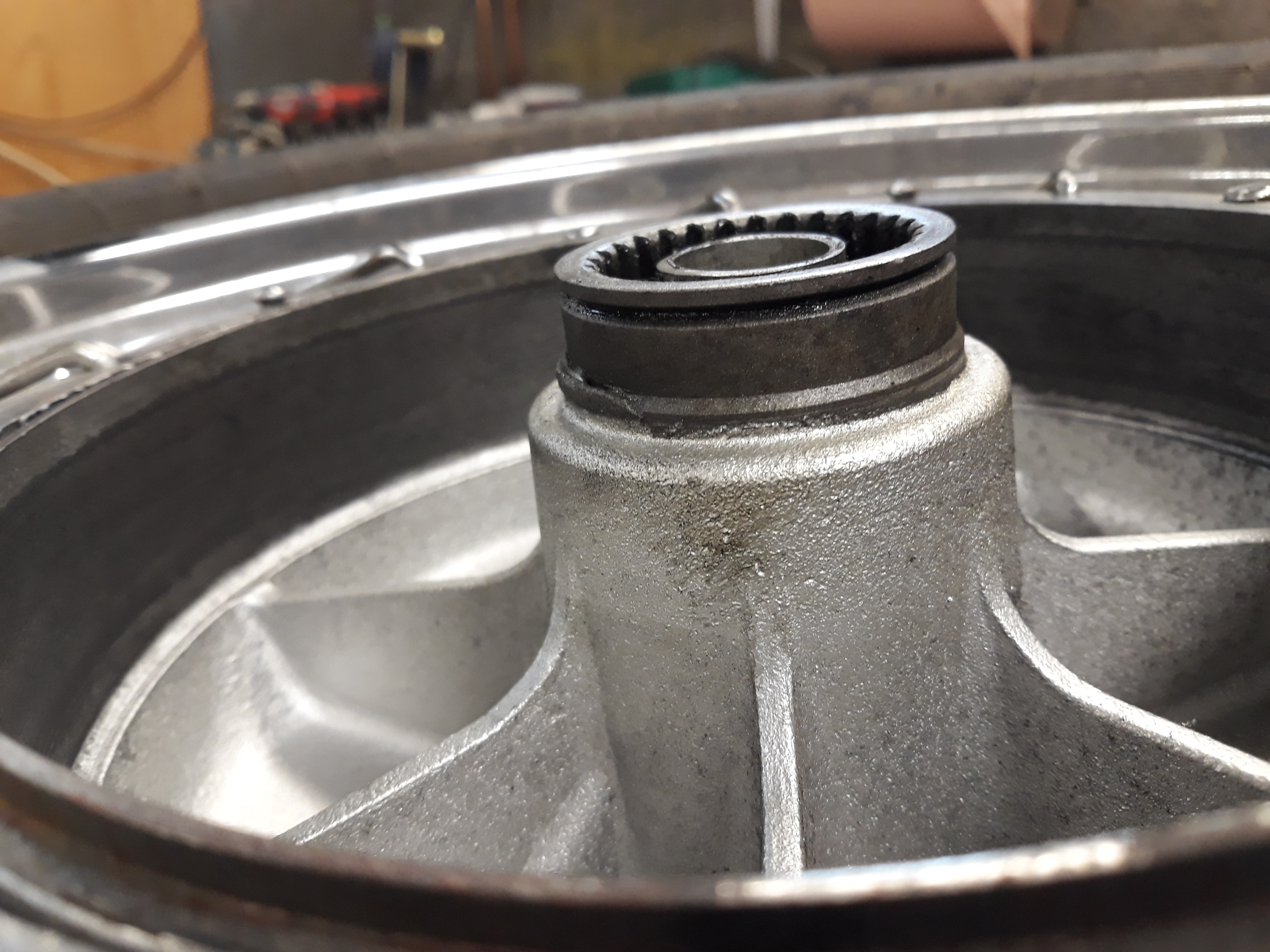

Moi avec des 4.00, je dois dégonfler la roue pour la déposer. Il me reste 1cm entre le pneu et l'arbre.
Il ye manque peut-être une entretoise dans le pont, qui écarte la roue de l'arbre.

tartempion a écrit :ta 2eme boite est une Ural, de celles qui sont arrivées avec les M63
Merci !
Je pense que je vais garder la boite qui est montée, c'est quand même pratique la M/A . . .
Et je pense que si j'ai à refaire le moteur, j'investirai dans la pompe haut débit .. .

westy64 a écrit :Moi avec des 4.00, je dois dégonfler la roue pour la déposer. Il me reste 1cm entre le pneu et l'arbre.
Voici le moyeu coté pont : l'entretoise en place est légèrement en retrait par rapport à la face avant des cannelures :
J'ai resserré les roulements coniques du moyeu et j'ai retendu les rayons qui étaient bien lâches. J'ai retendu de manière à éloigner la jante de l'arbre de transmission. J'espère que ça suffira . . .

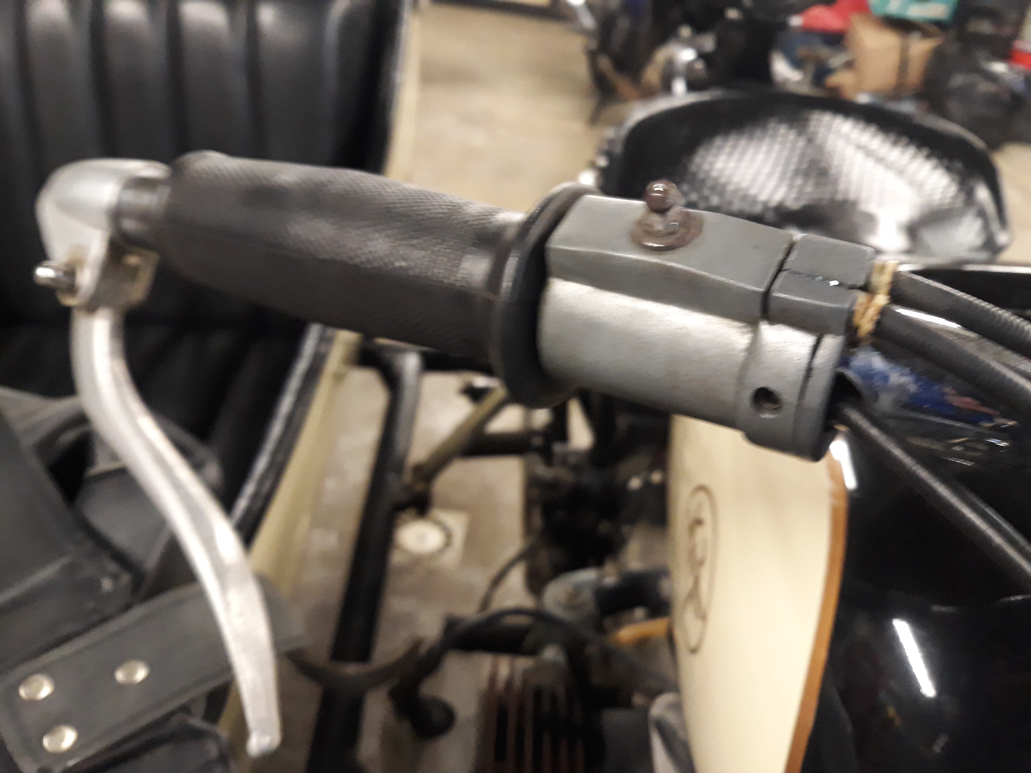

Et aussi, faut que j'arrive à réparer la poignée des gaz, le zamac est fissuré à plusieurs endroits vers les vis de pression qui l'immobilisent sur le guidoN . . .
Ca se fabrique encore ce modèle de poignée ?
Messages : 5398
As-tu regardé chez les revendeurs habituels?
Normallement, on trouve de tout en poignées.
