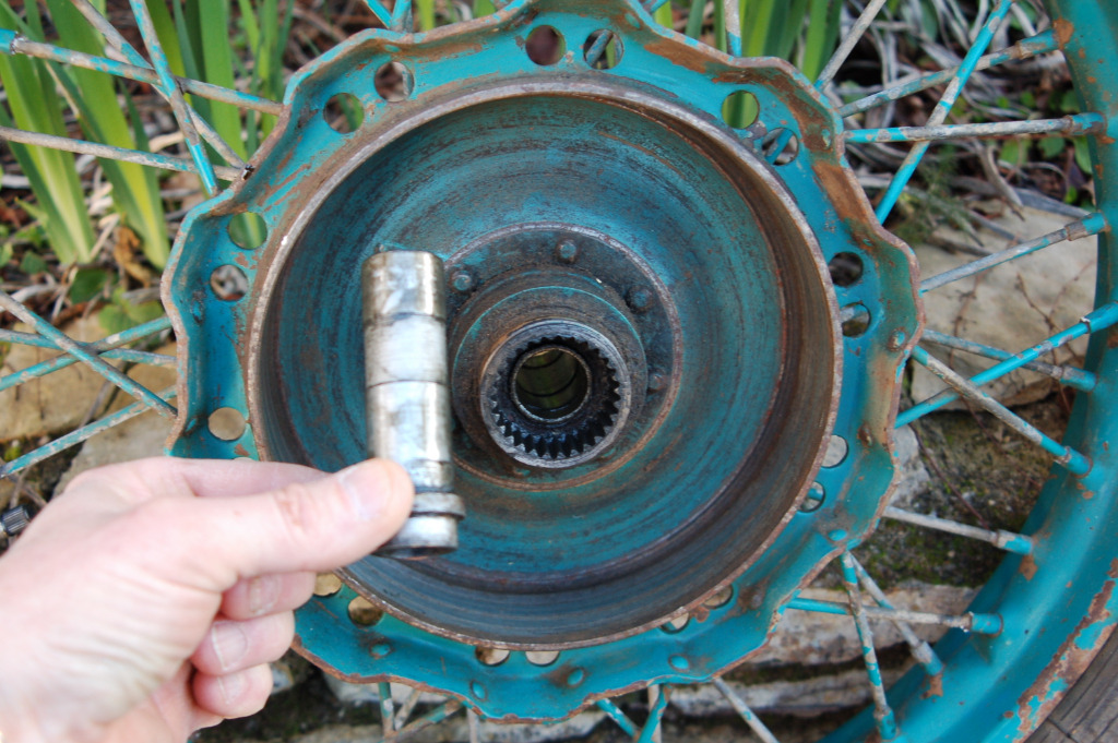

MOYEUX GROS ROUELEMNTS M72 SANS CONTRE ECROU

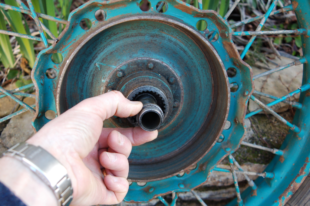

POSITIONNEMENT DE L ENTRETOISE CENTRALE POUR AXE DE ROUE DE 20MM // SANS ENTRETOISE POUR LES AXES DE 25MM COMME SUR LE SIDE CAR (que j 'ai remplacé par un 20mm acceptant ainsi tous modéles de roues )

Merci Thierry, ce sont bien les mêmes moyeux que moi.
As tu les graisseurs également ?

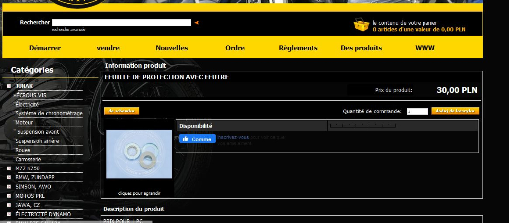

rhooo, regarde ce que j'ai trouvé... http://sklepjacka.pl/blaszka-ochronna-filcem-p-224.htmltartempion a écrit : mon problème sur la M61, c'est qu'il me manque des coupelles d’écrou en tôle et ça sent la re fabrication....
j’espère juste qu'on parle bien de la même chose
dommage, c'est pas dispo... (mais c'est pas cher...).
