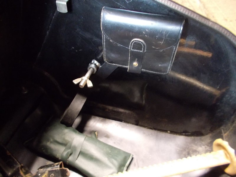

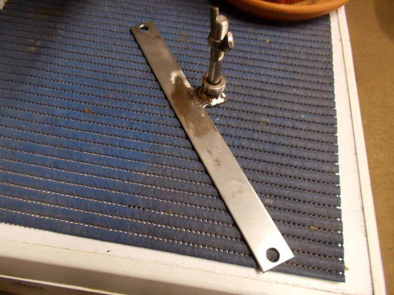

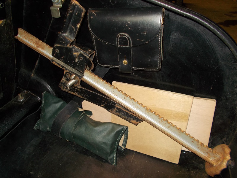

j'ai fait un support pour le mettre dans le coffre ;
et avec les cales en bois bien sûr !

Afin de gagner de la place dans le coffre le cric est placé entre le panier et le garde-boue :

Oui je sais bien mais où il est il ne tient pas beaucoup de place ,
il est à l'abri des intempéries et comme il est déjà pas mal attaqué
son état ne devrait plus se dégrader.

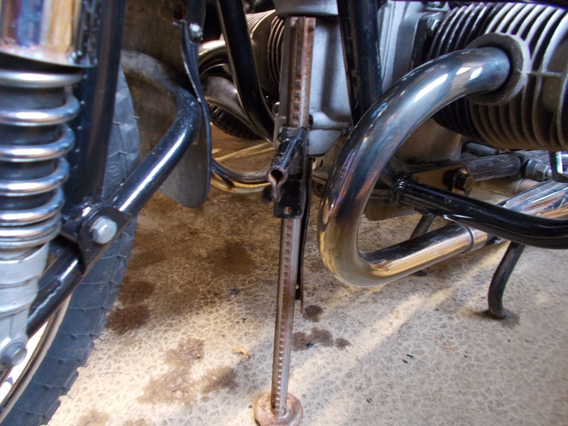

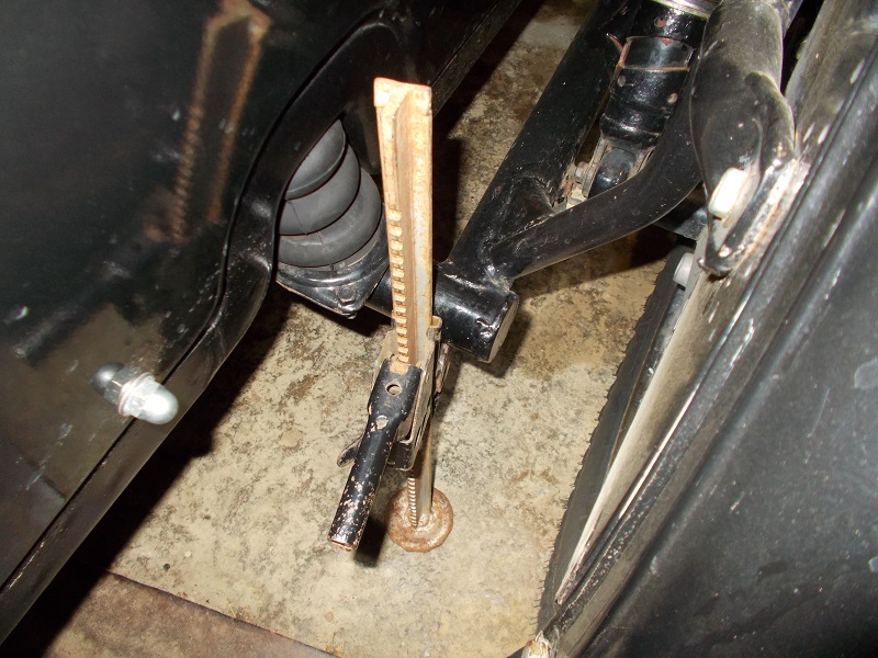

Pourrait-on le voir en position de levage, parce que je ne vois pas bien où tu vas le placer

Voilà ;
sur le bouchon du filtre à huile , une fois la béquille centrale en place il n'y a pas besoin de beaucoup d’effort,
et pour la roue du panier ;

C'est pas vraiment les bonnes positions que j'utilise pour lever la moto ou panier : pour mettre la centrale cric placé entre la moto et le panier (barre de liaison), pour l'avant idem mais devant pour le panier sous le marche pied, ou à la main côté panier histoire de m'amuser
. Pour ma part jamais sur le moteur.

M'houais, un peu comme Jolijojo, je serais pas rassuré
Et pour moi, la béquille centrale ne suffit pas à sortir la roue AR
