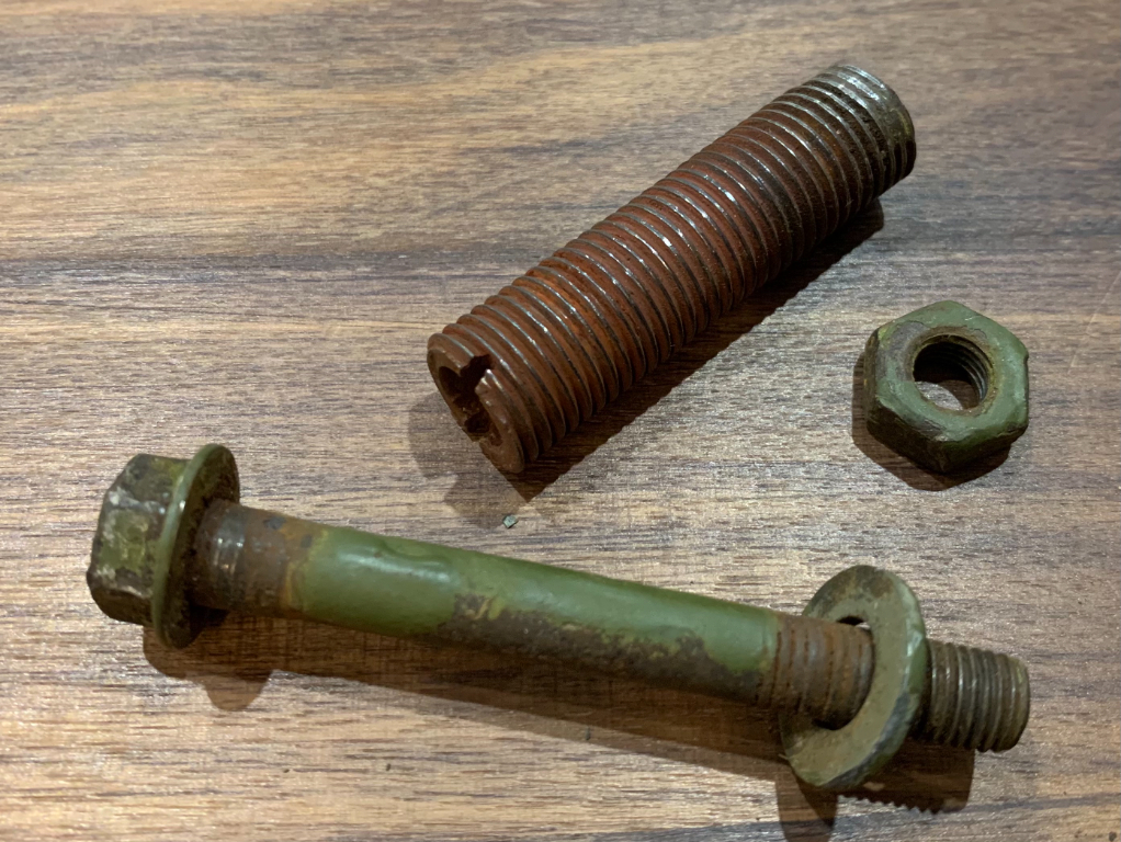

voici ma douille déposée
Posté : dim. 26 sept. 2021 21:15
doublon
Posté : mar. 28 sept. 2021 19:27
par thierry 34
c'est bien le même montage que la mienne , super !!
Posté : mar. 28 sept. 2021 21:43
par Nel
Merci pour la photo !
J'ai un peu la même chose au final. En moins beau.
Je ne comprends pas ce que sont les pièces vendues chez Oldtimer Garage sous l'appélation "DRIVER'S SEAT MOUNT FOR M72".
Mais pas grave. Je suis content de savoir que mon cadre n'a pas été modifié.

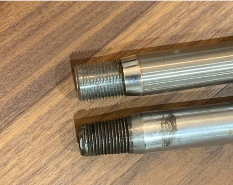

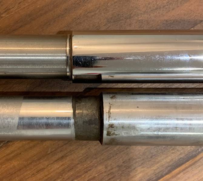

Pour commencer, l'axe de roue avant a été modifié. L'épaulement a été reculé de 12m afin que le filetage sorte de la fourche.
Le filetage a été taillé en conne et un écrou normal (pas à droite) à été forcé dans le filetage de l'axe (pas à gauche).
Il y a deux axes sur les photos qui suivent. Celui d'origine et un neuf acheté chez Oltimer Garage.
Ce qui me tracasse, c'est que l'axe neuf a un pas à gauche en M18x1,5 et qu'il ne rentre pas dans son taraudage côté fourche.
S'agit-il d'une "cote réparation" ?
Avant de lui mettre un coup de taraud, j'aimerais beaucoup avoir votre avis :-)
Posté : mer. 27 juil. 2022 06:22
Tu dois savoir qu'un pas à gauche se visse dans l'autre sens, je déconne tu dois savoir.
Par contre il manque un chanfrein d'entrée sur ton filetage
Posté : mer. 27 juil. 2022 17:58
Hello,
en fait ce que tu ne nous dis pas, c'est si ton tube de fourche est d'origine ou retaraudé pour recevoir un axe de roue non standard.
tu comprends que tu ne peux pas changer et modifier une des 2 pièces sans changer l'autre...
il me semble que le filetage de l'axe du bas est normal (à gauche et conique).
je réalise que je ne sais pas non plus comment sera le tube de fourche droit qui doit arriver la semaine prochaine... j'ai oublié de demander :mrgreen:
Posté : dim. 31 juil. 2022 23:04
par Nel
Guy et Claudette a écrit : ↑mer. 27 juil. 2022 06:22 Tu dois savoir qu'un pas à gauche se visse dans l'autre sens, je déconne tu dois savoir.
Pour tout dire, j'avais eu beaucoup de mal à retirer cet écrou pour sortir l'axe ˆˆ

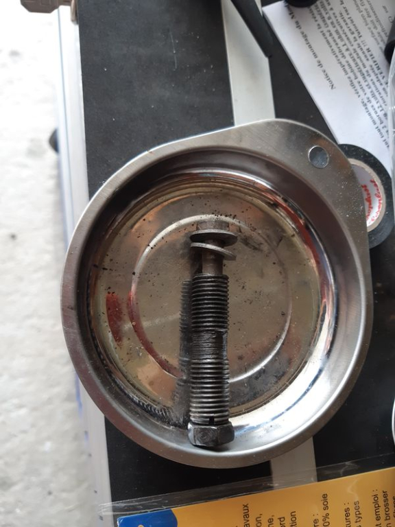

@westy64 ton axe de roue avant possède aussi un filetage conique ?
Difficile à dire de ce qui est d'origine et standard sur une russe.
Probablement un axe d'origine modifié pour aller sur une fourche de remplacement.
Soit j'essaye de trouver le bon axe qui va dans ma fourche, soit je sors le tourne à gauche.
Je vais attendre d'être sûr avant de faire quelque chose que pourrais regretter.
Posté : lun. 1 août 2022 00:15
Nel a écrit : ↑dim. 31 juil. 2022 23:04
Je te dis ça demain.
