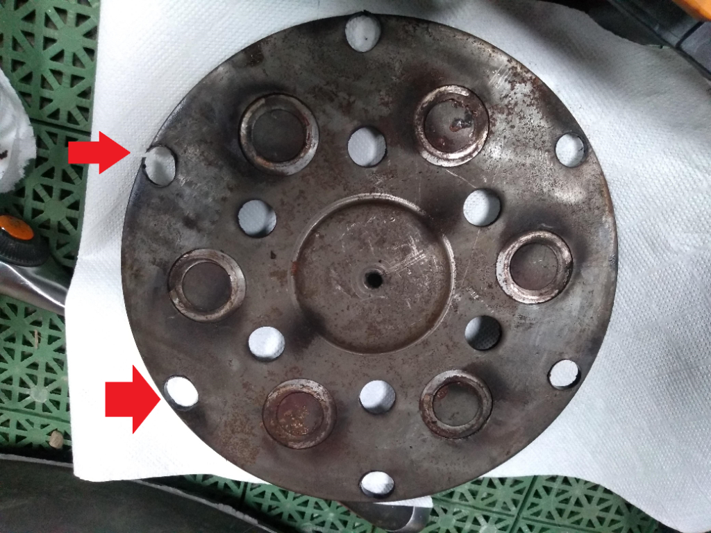

Elles m'auront donné du fil à retordre ces vis, mais ça y est, victoire, c'est démonté !! :D

En démontant, j'ai également eu cette belle surprise :
C'est du déjà vu ?
Posté : jeu. 18 mars 2021 09:38
Du déjà vu, c'est l'usure normale
Posté : jeu. 18 mars 2021 12:13
par Gruobel
Normale mais le morceau est bon à changer.
Posté : jeu. 18 mars 2021 13:52
ça a bien battu...
regarde les cannelures de tes disques et de ton arbre primaire
pour le frottement, tu vas vite voir si ton volant moteur encore en place touche au carter , s'il est de travers
