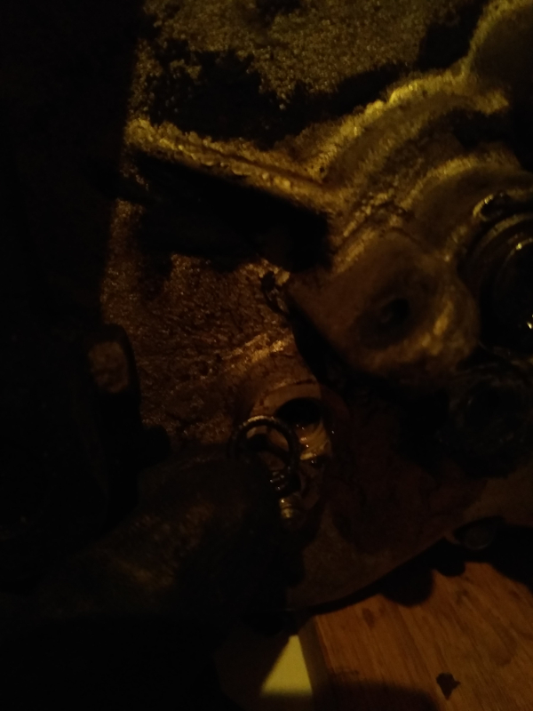

Exact je reviens de l'atelier, j''ai pas pu m'empêcher je viens de tomber la boîte....
C'est de par cette tige que ça fuit dur !
Re: всем привет !
c'est con, je crois qu'en dévissant l’écrou sous la tige et retirant la plaque, tu es aux 1eres lignes
Re: всем привет !
https://www.henriksson.ee/web/fr-mt11-m ... modid3=192
je pense qu'en 804129 , tu as ton joint defaillant

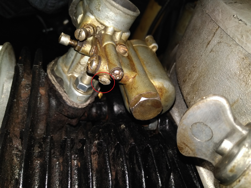

Bonjour à tous,
Petite question sur les carbu type K302.
Les miens vont avoir besoin d'une bonne révision notamment au niveau de la mise à plat des pieds de carbus, pour lesquels l'étanchéité est faite à la pâte à joint...
En regardant de plus près j'ai un orifice (juste à côté du bouchon du pointeau) qui est obstruée par ce qui semble être une goutte d'étain ou assimilé (voir cercle rouge de la photo...) Je ne pense pas que cela soit la montage d'origine
Qu'en pensez vous ?
J'ai bien sûr lu le post de Kreuzhof sur la refection de ses carbus dont je vais très largement m'inspirer
mais je ne vois pas ce point abordé...
Que devrais je trouver à l'emplacement de cette "goutte" ?
Amicalement,
Sacha
Qu'en pensez vous ?
Amicalement,
Sacha

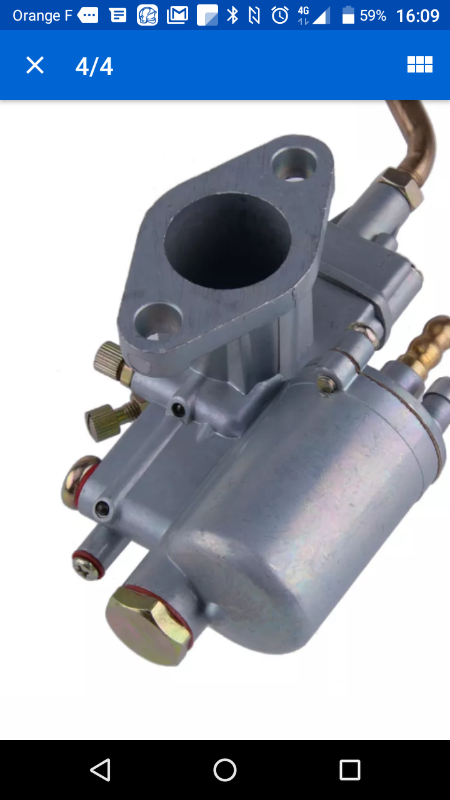

Petit complément, en fouinant sur les sites de vente de K302 Chinois on voit une sorte de bouchon noirâtre.
Il ne se remplace pas ? Est ce le passage du forêt lors de l'usinage du corps du carbu qui est ensuite rebouché ?
