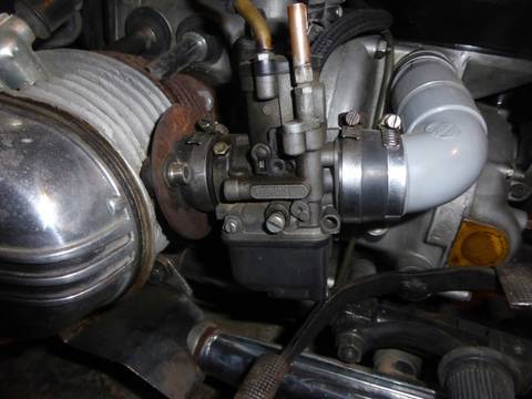

Julien a écrit : (c’est très discret et n'empêche pas le moteur de tourner, m’enfin...).
Tu plaisantes j’espère.
Ton moteur tourne certes mais avec une prise d'air et par la suite surchauffe du cylindre .
Pour y remédier j'ai ajouté une grande rondelle (pas très esthétique) qui coincer ce caoutchouc, je recherche une photo pour me faire comprendre
Voilà mon installation

Quelle bonne idée cette rondelle! Merci pour la photo.
Non non je prends ce problème tellement au sérieux que je réfléchis pour repasser à des k65 ou 68 et laisse encore et toujours la belle au repos...

Avis aux intéressés: Dellorto a vendre (mes K68 fonctionnent et on ne change pas une équipe qui gagne): prix amicale: 150€ les 2 avec câbles, sans fdp (il y a un Gls sur ma route). Manque les raccords en caoutchouc et comme l'écrit Guy et Claudette: il faut impérativement rigidifier: rondelle d’un côté et tuyaux rigides de l’autre.
Où pourrais-je trouver des tubes métalliques (au lieu d'employer du PVC) pour rigidifier le montages des Dellortos ?
