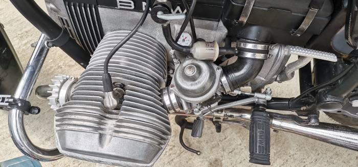

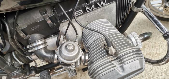

Voilà, ma R65 sort de rodage, elle a été améliorée par Meister Engineering.
flector de cardan, carbus, cylindres, pistons, segments, électricité, tout a été contrôlé, révisé, amélioré.
Un Siebenrock intermédiaire fait passer la capacité huile carter à 2.5L : lutte contre réchauffement climaxique.
Le jour après la nuit, la lumière après les ténèbres.
Dès 4500 t/m (régime que je n'osais pas dépasser) ça ouvre très fort en montée dans les cols
mais vu c'est pas du tout mon truc, j'ai juste essayé, le gus devant avec une grosse kawa était surpris
conso : entre 4.5 et 6.5 selon la conduite. Du bonheur allemand sans électronique compliquée...
Le problème de la collerette d'échappement qui fuyait because filetage rincé a été réglé sans avoir à démonter.
Un collier en deux parties vient serrer et hermétiquer le tout, visible sur les images. Budget pièce et pose : 200
