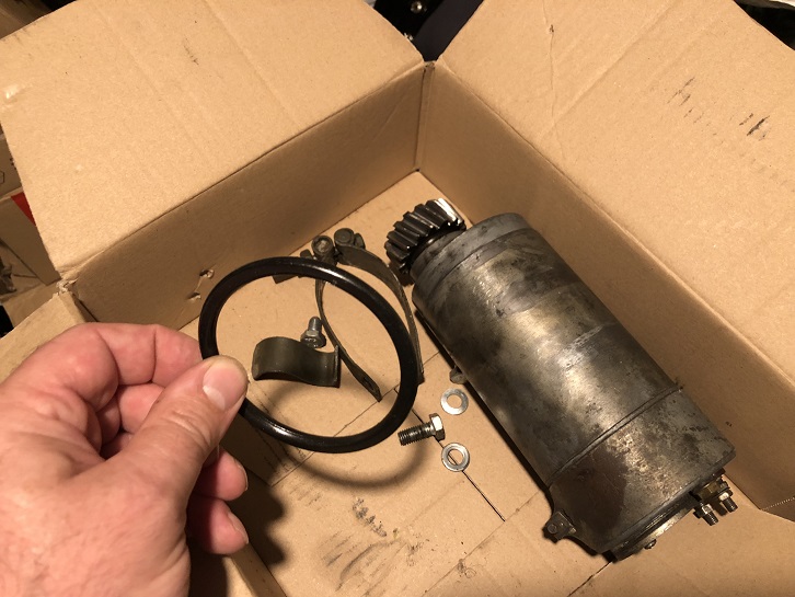

En roulant, je trouve que ma dynamo baigne dans l'huile.
je mets ça sur le compte du joint de bouchon de pompe à huile qui pisse, normal, taillé dans un bidon d'huile en plastick.
je le vire et le remplace par un torique
ok, ça change pas grand chose,
en démontant le 2nd moteur , je trouve un joint torique sur le nez de la dynamo, direction catalogue en ligne...et oui, il existe bel et bien.
donc on pallie.

Pour la dynamo je confirme. Il y'a un mastar de joint torique!
ah, mastar !
ce n'est pas le mot que j'aurai employé quand je l'ai vu, du style 2/3mm diam de tore.
de toutes façons, j'en ai commandé un autre parce que là, j'en ai déshabillé une pour habiller l'autre

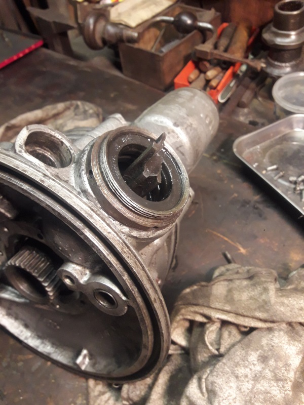

depuis que j'arpente les sujets traitant des boites, j’appréhendais ce p...n de roulement dans son logement borgne !!!
roul arb prim.jpg (270.02 Kio) Vu 2937 fois
voila l'outil avec lequel j'en suis venu à bout, juste à faire levier en passant dessous et coup de chauffe au décapeur thermique.
Bien sur, j'ai eu de la chance.
le roulement coté moteur de l'arbre primaire lui est venu à la presse
