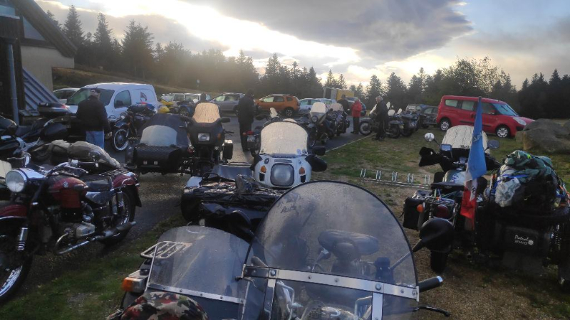

La veille impossible de faire tourner le moulin, resté 1 jours et 1 nuit sous la flotte de la toiture (Ah c'est malin), j'avais, la veille, déplacé le side suite à des rafales un peu trop fortes à 1200m d'altitude.
Dimanche idem, étincelle aux bougies ok, cuves vidangées au cas ou il y aurait de l'eau, négatif, vérif sommaire des rupteurs (pas assez de clarté le matin). Un copain, avec son side Guzzi Calif m'a tracté sur 100m, teuf...teuf...puis un cylindre puis deux :D , enfin.
Par la suite 0 problème, encore 1100 bornes de plus au compteur.
Belle ambiance à l'AG, on y retrouve les copains pour ainsi dire la famille.
Cette année deux chang CJ650 à l'appel, autant dire que cela a fait parler...

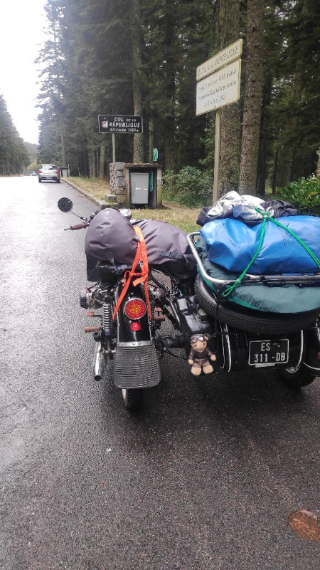

Le retour c'est bien déroulé sous un climat dirons-nous quelque peu variable.
12h sur la route (retour par valence, arles...Grrrr :mrgreen: belle erreur car les voies rapides, comment dire, il y eu quelques interdictions :oops: , je ne désirais pas passer une nuit dans un hôtel, et pour la finance et pour risquer encore de la pluie.
Nous avons quelques nouveaux dans la bande, il y avait un jeune qui venait de Paris avec son K750 solo.
