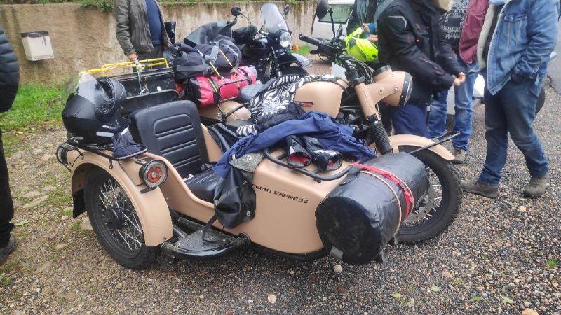

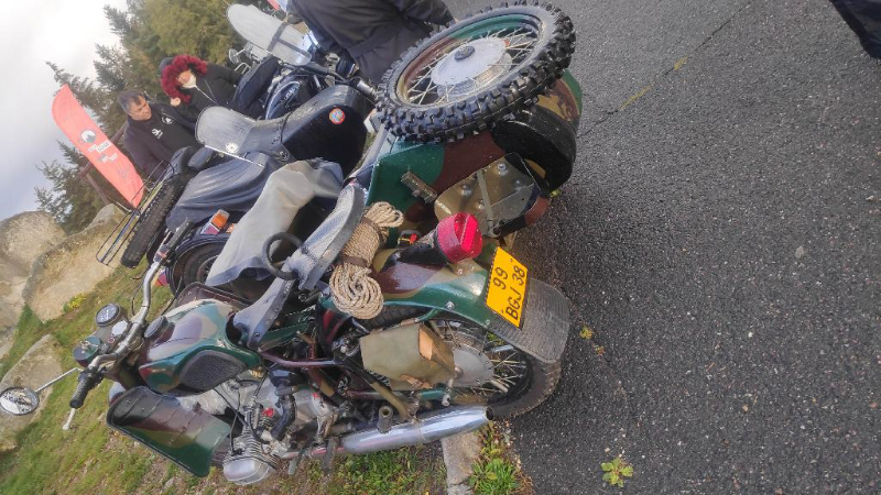

La veille impossible de faire tourner le moulin, resté 1 jours et 1 nuit sous la flotte de la toiture (Ah c'est malin), j'avais, la veille, déplacé le side suite à des rafales un peu trop fortes à 1200m d'altitude.
Dimanche idem, étincelle aux bougies ok, cuves vidangées au cas ou il y aurait de l'eau, négatif, vérif sommaire des rupteurs (pas assez de clarté le matin). Un copain, avec son side Guzzi Calif m'a tracté sur 100m, teuf...teuf...puis un cylindre puis deux
, enfin.
Par la suite 0 problème, encore 1100 bornes de plus au compteur.

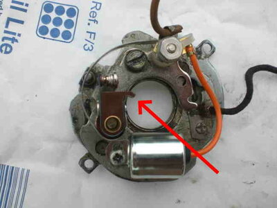

Ces problèmes de démarrage me chagrinent, certes il y a l'humidité mais à y regarder de plus prêt je pense avoir compris pourquoi tant de difficultés.
L'écartement des vis platinés a bien bougé, je constate que le linguet d'appui sur l'arbre à came est usé malgré la feutrine huilée d'où le manque d'écartement des rupteurs.

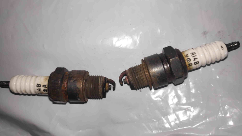

Et comme je vous vois souvent parler de carburation voici les bougies russes à l'arrivée de la dernière sortie, elles ont pas mal de bornes.

La carburation a l'air correcte, les porcelaines sont couleur chocolat/brique.
Tes problèmes de démarrage viennent peut-être de tes bougies aussi. J'avais les mêmes lors des premiers démarrages du moteur, je n'ai pas pu sortir de la cour avec.

Ces bougies n'ont jamais eu de problème, je les ai tellement utilisées qu'il me fallait rattraper l"écart avec l'électrode.
Gruobel il s'agit de l'usure de la portée sur l'arbre à came :La matière utilisée devrait être du CELERON et non du plastique blanc (mon cas pour ce jeu de rupteurs).
Claude PILATTE, ancien grand spécialiste de la chose et fabricant pour Ducelier m'avait prévenu.
Ayant un deuxième boitier pour dépannage, je vais le présenter sur mon moteur de secours (en attente de restauration) pour prérégler l'écartement des rupteurs et y ajouter un autre condenseur modifié.

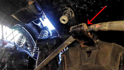

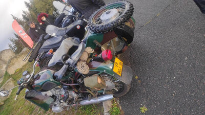

Il me fallait changer le câble de synchronisation du tambours AR de la moto et du panier (uniquement sur Dnepr).
Le nouveau câble est plus court, de plus une patte servant de guide (voir photo) est coincée sur sa fixation, une seule solution : scier une ouverture pour dégager l'ancien câble, puis un coup de peinture. De toute façon le nouveau, trop court, ne peut emprunter le même passage. .
