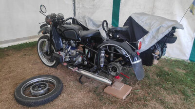

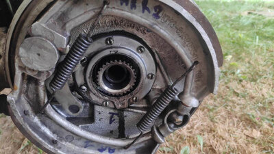

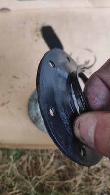

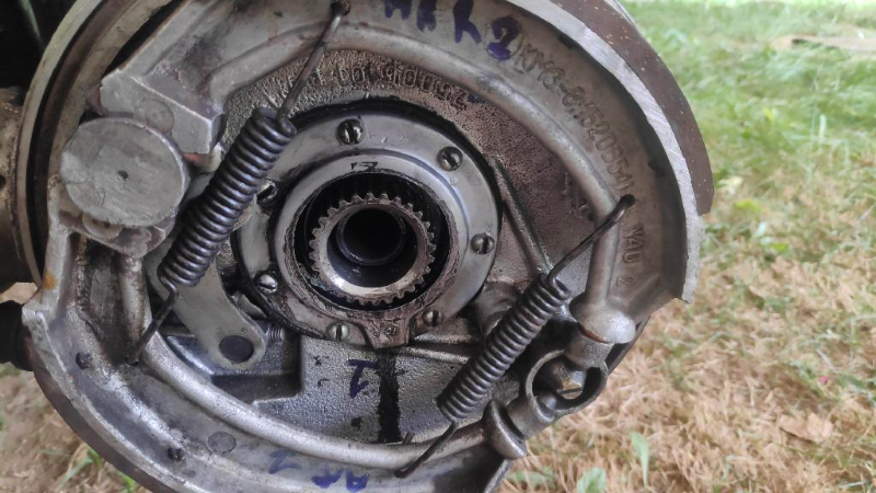

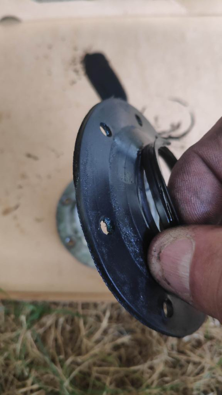

Bon et bien là on recommence même problème après vérification des niveau, l'huile de pont semble être au double de son volume test sur le différentiel perte de niveau d'huile donc conclusion huile du différentiel passe dans le pont. Et pour cause :

Concernant le différentiel on est en barbotage 0.1l concernant le pont on est aussi en 0.1l et il semble que le joint abîmé central ait permis à l'huile du barbotage d'alimenter le pont.
Le fait est que la déchirure du joint un permis cette anomalie.
