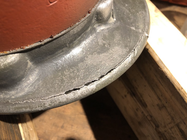

La fonderie, c'est un métier. Visiblement pas bien maîtrisée par les CCCPiens!
Mauvais remplissage de moule surement par manque d'évacuation de l'air et donc matière brûlée.

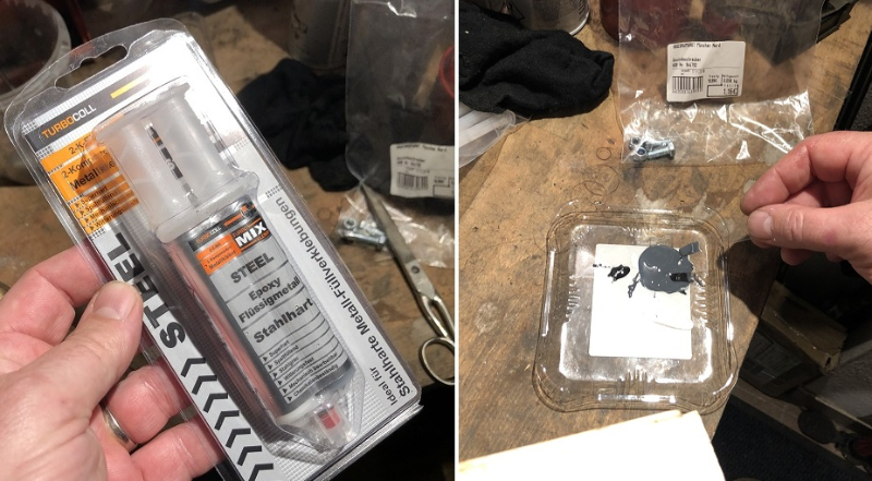

Bon pour éviter que cela empire et pour pouvoir peindre proprement dessus, on va faire une "soudure à froid" :mrgreen:
Une bonne colle epoxy "acier", ca va le faire.

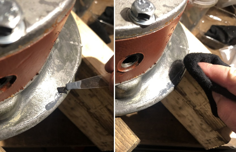

Je travail toujours en application indirecte afin d'apposer le produit en fonction de la viscosité voulue.
Raddeckel 03.jpg (373.7 Kio) Vu 6316 fois
Quand c'est bien liquide, c'est bon pour les criques non débouchantes. Plus pateux, c'est bien pour boucher les trous.
Ensuite, on enléve le surplus avec un chiffon mais on a le droit à un coup. :mrgreen:

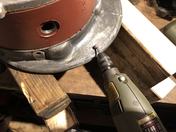

Voilà. Demain on passera un coup de meule pour faire tout beau avant la peinture.

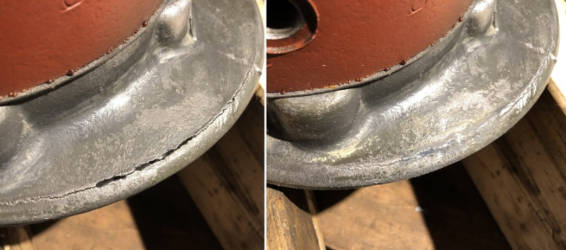

Aprés 24 heures de séchage, c'est dur comme de la pierre.
On peut enlever le surplus avec une petite meule.
Raddeckel 06.jpg (144.03 Kio) Vu 6278 fois
Voilà, c'est quand même mieux et on ne risque pas de paumer des bouts en route!
