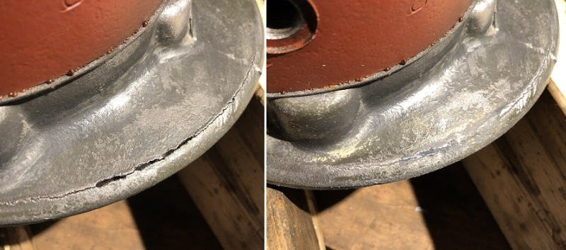

La fonderie, c'est un métier. Visiblement pas bien maîtrisée par les CCCPiens!
Mauvais remplissage de moule surement par manque d'évacuation de l'air et donc matière brûlée.

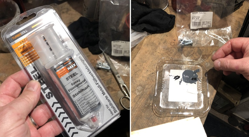

Bon pour éviter que cela empire et pour pouvoir peindre proprement dessus, on va faire une "soudure à froid"
Une bonne colle epoxy "acier", ca va le faire.

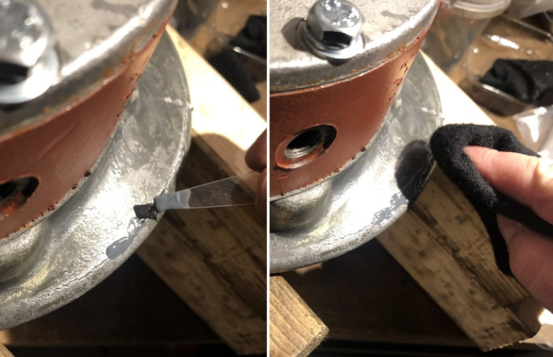

Je travail toujours en application indirecte afin d'apposer le produit en fonction de la viscosité voulue.
Quand c'est bien liquide, c'est bon pour les criques non débouchantes. Plus pateux, c'est bien pour boucher les trous.
Ensuite, on enléve le surplus avec un chiffon mais on a le droit à un coup.
Voilà. Demain on passera un coup de meule pour faire tout beau avant la peinture.

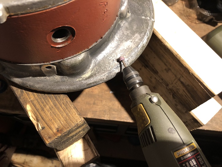

Aprés 24 heures de séchage, c'est dur comme de la pierre.
On peut enlever le surplus avec une petite meule.
Voilà, c'est quand même mieux et on ne risque pas de paumer des bouts en route!

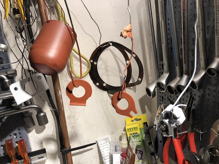

Pour les joints, un vieux mécano Ducati de ma connaissance les imbibait d'huile avant de les monter. J'ai essayé et ça marche plutôt bien.
Tes bombes sont faites "sur mesure" ?
- Messages : 5518
Oui les joints spie ne doivent pas fonctionner à sec.
Il faut huiler les portées ou les lèvres avant le fonctionnement.
Les bombes sont sur mesure pour le beige histoire que ça colle à peu prés.
pour les joints liège, il est préconisé de les mettre à tremper dans l'huile aussi avant montage.
mais ce qui m'a le plus surpris en refaisant l'embrayage de ma nippone à 2 roues moderne, c'est qu'il fallait immerger les disques garnis avant montage.
Quand tu es plus porté sur la technique auto, ça te laisse rêveur...un peu comme sur Dniepr / oural, ils font l'embrayage multidisques...à sec
CAP réparation automobile de 1972 .
Joints liège a laisser tremper de l'eau , 2 a 3 heures .
C'était en 72 !
C'était en 72 !
