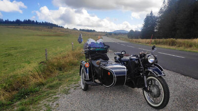

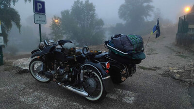

Premier jour, je démarre de nuit avec du
brouillard durant pas mal de bornes. Je suis actuellement entre Dieulefit et Crest en camping seul dans une zone naturelle... à part le chant des oiseaux et un coq aucun bruit.

bien pour une 1ere journée de routejolijojo a écrit :Premier jour, je démarre de nuit avec du
maintenant que t'es posé

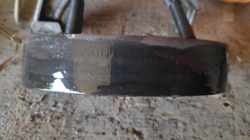

Ce matin des difficultés pour démarrer le side certainement à cause de l'humidité ensuite je suis parti en ardèche où je promène et j'ai rendez-vous avec Michel.
J'ai visité le village de boffres souvenir de mon père pendant la guerre quand il gardait les vaches et vivait à la dure. Mais maintenant plus de frein arriere je pense que du gras est rentré dans le tambour j'attends l'ouverture d'un garage pour essayer d'obtenir un peu de produit pour nettoyer tout ça.
Le frein avant est déjà très light sans frein arriere pas de possibilité de rouler prudemment.

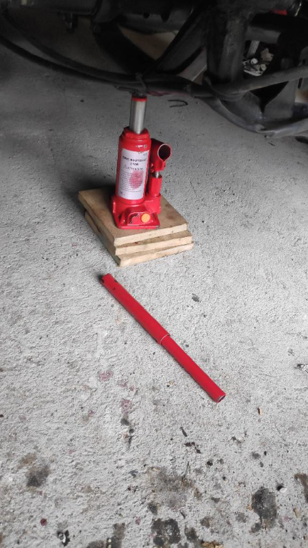

Enfin un peu de temps pour continuer documenter mon voyage j'ai enfin internet qui fonctionne, hier j'étais en Ardèche avec mon ami Michel afin de démonter les 3 roues pour essayer d'obtenir un peu plus de freinage et puis finalement je m'aperçois que c'est toujours l'huile à l'arrière je pense qu'il s'agit du ressort du joint spy qui ne serre pas assez.

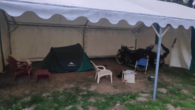

Il y à un camping équipé d'un abri plastique qui me permettra de bricoler mon side demain matin si la pluie revient.

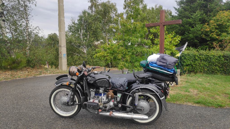

La consommation est de 6 litres 100 et la température maxi dans les cols est de 55 degrés maxi. Ah j'ai oublié un axe de levier d'embrayage qui s'est fait la malle vite échangé
