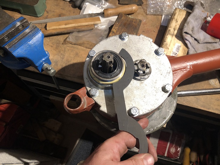

Essai de montage du presse-étoupe avec un clé de chez Hamburg-Ural que j'ai du reprendre. :evil:
Zusammenbau 12.jpg (157.69 Kio) Vu 6327 fois

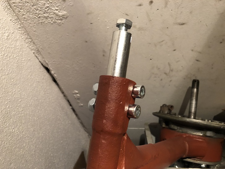

Zusammenbau 09.jpg (446.02 Kio) Vu 6323 fois
Chez Ural j'avais le même joint, introuvable ailleurs, et qui fuyait, j'ai trés rapidement changé par un joint spi, à condition de réusiner de quelques dixième l'alésage

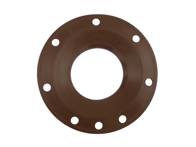

sinon moto boxer fait un joint viton avec le profil du joint russe :
https://moto-boxer.com/product_info.php ... ts_id=3063

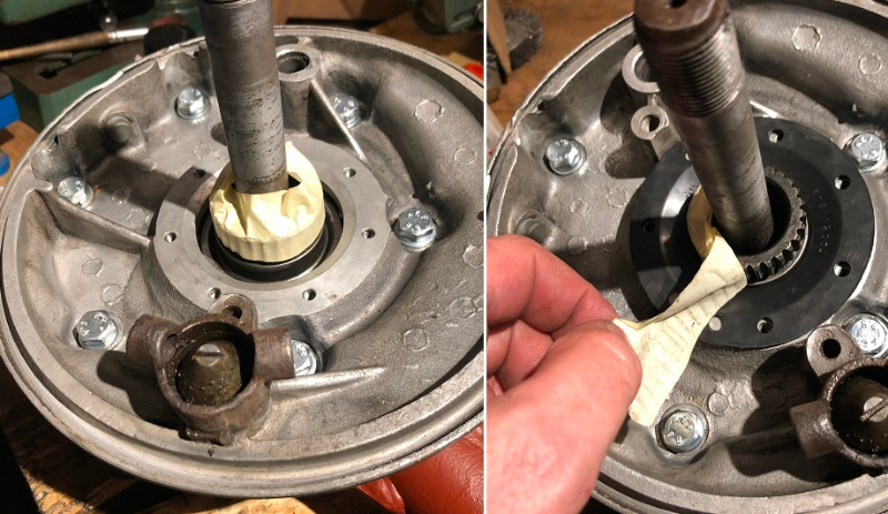

Zusammenbau 14.jpg (151 Kio) Vu 6269 fois
Zusammenbau 15.jpg (117.03 Kio) Vu 6269 fois
ET montage a la graisse, car l'humidité et le sel rentre partout !
