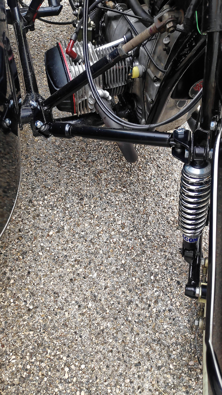

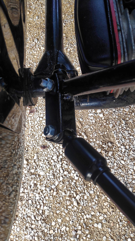

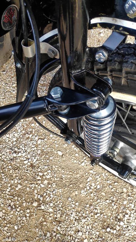

J'ai fini le montage de l'amortisseur de direction :
Résultat su la route :
Certes une perte de maniabilité à basse vitesse mais surtout un confort de conduite formidable, la mise en virage est plus douce, moins d'effort pour contrer, et j'ai aussi testé de lâcher le guidon, ça file droit.

jolijojo a écrit :Et près de 20 000 km de plus ;) .
;) :o :P :P :P
plus de dix ans d'utilisation ;) et je je reviendrais pas en arriere :) mais ceci n'est valable que pour des fourches à balancier qui roulent un peu plus :lol: :lol: que le tour du paté de maison :lol: beaucoup moins que précédemment ;) mais 5 à 6mille par an ;) enfin chacun fait ce qu'il pneu :lol: :lol: :lol:
les raideurs se déplacent :x vu les années qui passent :x :lol: Et j'apprecie un peu de confort pour 300 à 350 bornes dans la journée sans avoir les bras en déconfiture :lol: :lol:

Après les essais concluant, pour ceux qui seraient intéressés par ce montage voici le matériel nécessaire :
  • Tube acier 40x40x4
    Boulonnerie M10 et M12
    Amortisseur de direction - FEBI BILSTEIN - 01263 de chez oscaro.fr

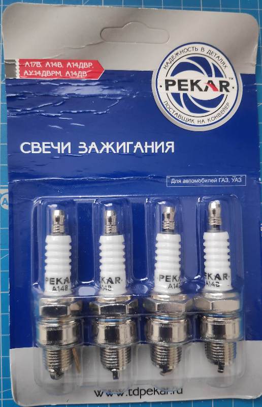

Je connaissais les carburateurs PEKAR, maintenant on a les bougies de la même marque :lol: .
A tester. (A14B écartement 0.5mm pour celles-ci, 0.7mm pour A17B, 1.0mm pour A14.BPM)
