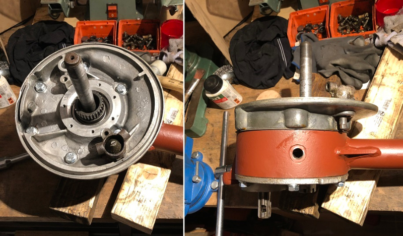

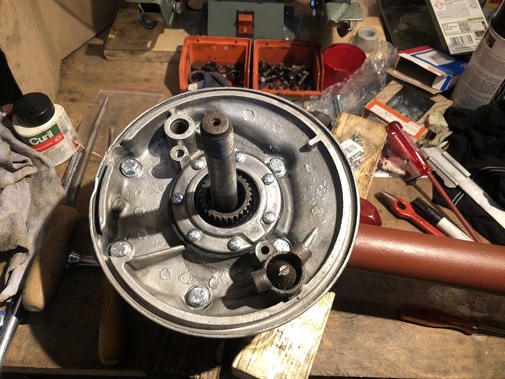

Du Curil sur les surfaces
Zusammenbau 03.jpg (156.34 Kio) Vu 6939 fois
Mise en place au maillet plastique et vissage
Zusammenbau 03b.jpg (166.89 Kio) Vu 6939 fois
Contrôle que ca tourne comme il faut
Zusammenbau 05.jpg (180.85 Kio) Vu 6939 fois
Posté : mar. 13 nov. 2018 23:00
par popov1100
le roulement etanche n'est il pas contre productif
il y a un conduit dans l'empilement des 2 roulements qui permet une lubrification de ceci.
si le deuxieme roulement est etanche aussi, l'huile emprisonée ne sortira pas.
Posté : mer. 14 nov. 2018 07:28
J'y ai pensé.
Mais comme ce n'est pas un circuit sous pression, ca ne devrait pas poser de problème.
Posté : mer. 14 nov. 2018 07:53
Juste un joint côté extérieur
Posté : mer. 14 nov. 2018 12:08
par jean louis
bonjour, le curil c'est mieux que la pate a joint bleu ?
Posté : mer. 14 nov. 2018 21:11
Je n'utilise que du joint papier et Curil. Je ne peux pas juger le joint bleu. ;)

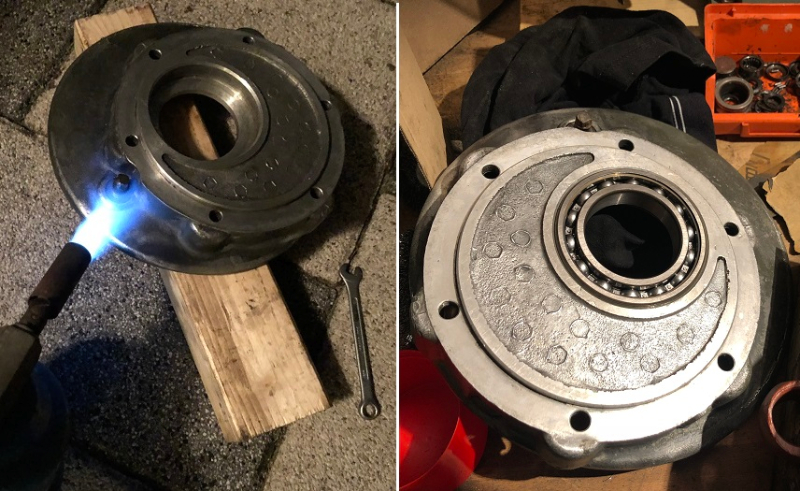

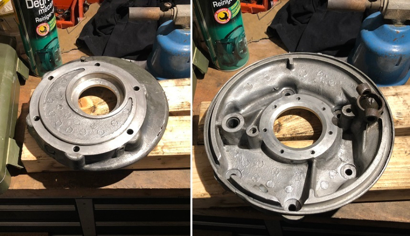

Brossage du couvercle coté roue
Raddeckel 00.jpg (436.38 Kio) Vu 6885 fois
Chauffe du siége du roulement (pas comme sur la photo :mrgreen: ) et mise en place de ce dernier
Raddeckel 01.jpg (462.52 Kio) Vu 6885 fois

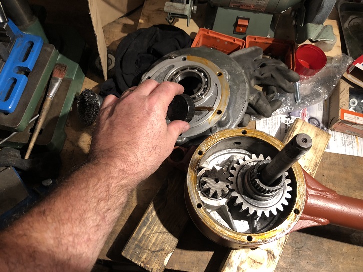

Posté : mer. 14 nov. 2018 21:13

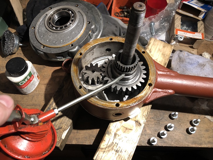

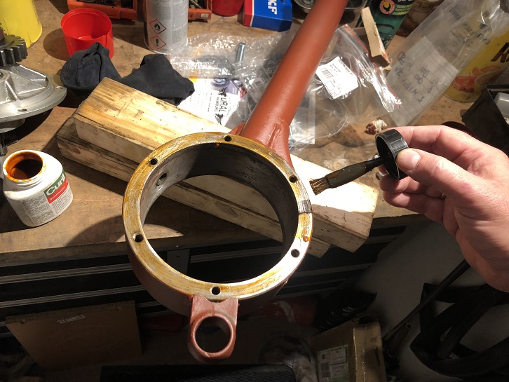

Un coup de curil
Le joint papier.
Zusammenbau 06.jpg (182.14 Kio) Vu 6883 fois
Huilage pour rentrer le roulement
Zusammenbau 07.jpg (196.68 Kio) Vu 6883 fois

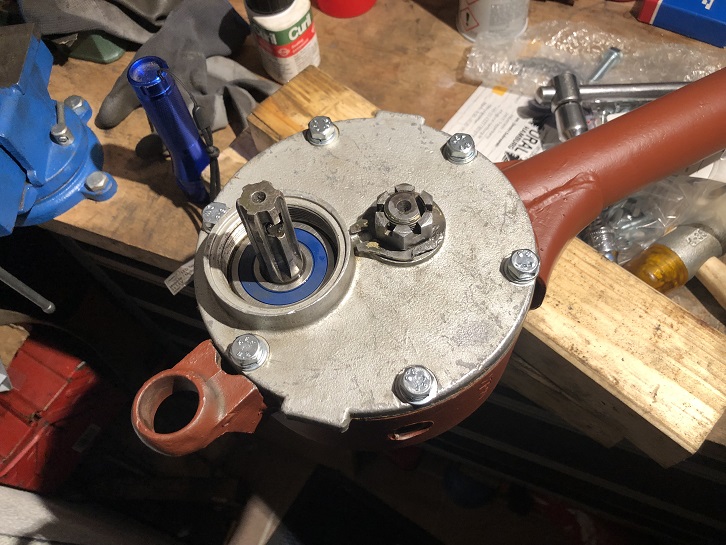

Mis en place au mailler et vissage
Et voilà:
Zusammenbau 08.jpg (484.82 Kio) Vu 6883 fois

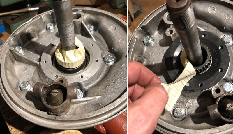

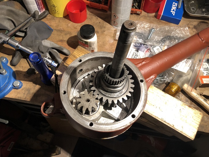

Alors là, c'est super fun!
Les tolérances de fabrication sont ......spéciales!
Il faut trouver la position la moins pire (le joint, c'est pas bien mieux) et faire deux trois ajustements
Zusammenbau 10.jpg (468.52 Kio) Vu 6848 fois

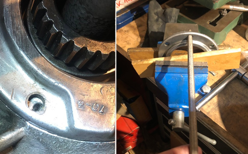

Pour épargner les lévres du joint déjà vraiment mal fait, on lui évitera de frotter sur les arrêtes d'usinage des dentures.

Voilà, c'est monté avec des vis neuves. Ca devrait être plus ou moins et plus moisn que plus étanche. :lol:
Zusammenbau 11.jpg (200.23 Kio) Vu 6848 fois
Le seul joint de l'Est. Quel misére.
Bon, en même temps c'était étanche avant donc il y'a de l'espoir.
