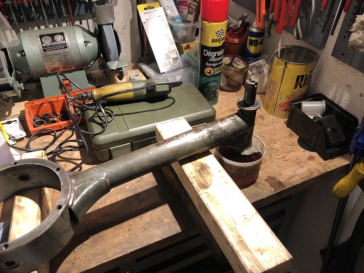

Finiton de poncage sur le bras de suspension.
Surtout les soudures sont à bien nettoyer ainsi que les partie accumulant la boue.
On voit qu'ils ont peint sans apprêt à l'origine.
Geschwinde 03.jpg (143.15 Kio) Vu 6656 fois
Bain d'acide pour la partie creuse de l'axe.
Geschwinde 04.jpg (193.91 Kio) Vu 6656 fois

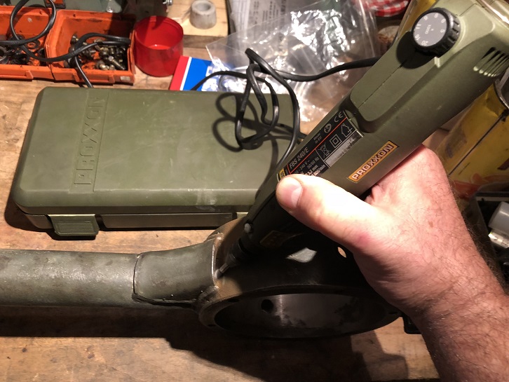

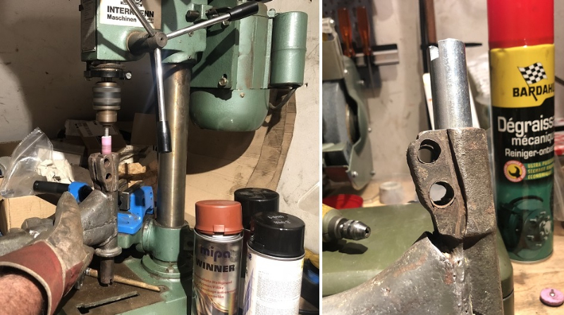

Un coup de meule pour refaire le diamétre de l'axe complétement faussé par les boursouflures de rouille.
Et il passe impecc. Il a repris sa place exacte alors qu'il ne rentrait pas il y'a 15 minutes!
Geschwinde 05.jpg (388.34 Kio) Vu 6642 fois
La vis M10 passe aussi parfaitement pour le vérouiller

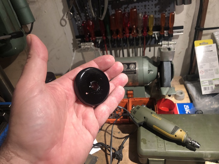

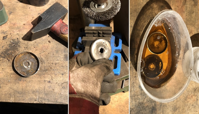

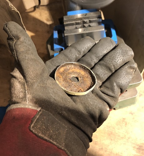

- Tu sais, petit bout de tôle embouti, que tu as une mauvaise mine!
- Tu sais qu'un remplacant ne coûte que dalle!
- T'inquiéte, Kreuzhof ne laisse jamais tomber une piéce fidéle qui a tenu le coup
- ouf!
Deckel Geschwinde 01.jpg (86.71 Kio) Vu 6642 fois
Deckel Geschwinde 02.jpg (448.23 Kio) Vu 6642 fois
Deckel Geschwinde 03.jpg (125.17 Kio) Vu 6642 fois
:mrgreen: :mrgreen:

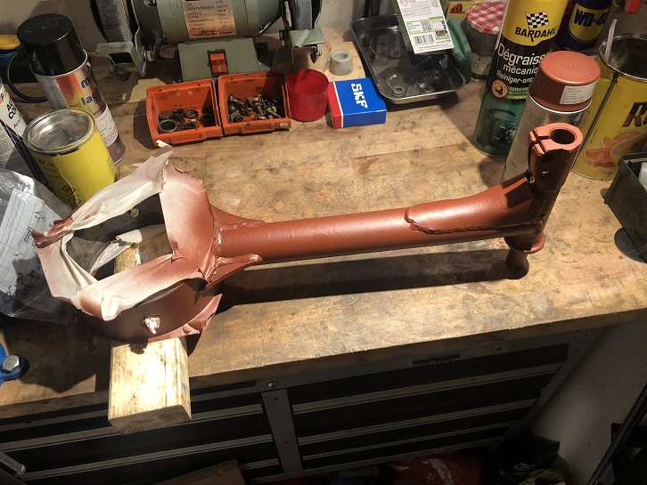

Ca commence à ressembler à quelque chose.
Geschwinde 07.jpg (178.86 Kio) Vu 6605 fois

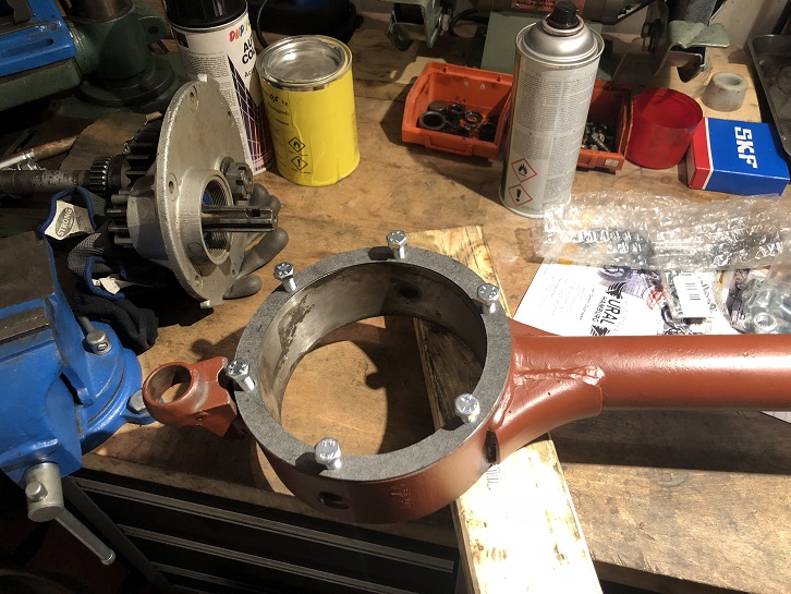

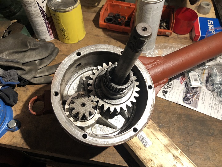

Essai des piéces avant remontage définitif:
Zusammenbau 01.jpg (183.63 Kio) Vu 6574 fois
Zusammenbau 02.jpg (187.7 Kio) Vu 6574 fois
