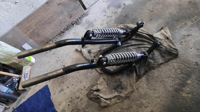

Maintenant je vais m'occuper de l'avant :
Plus précisement de ma nouvelle fourche restaurée (merci à Farid pour les bagues faites au tour).Il y a encore du travail

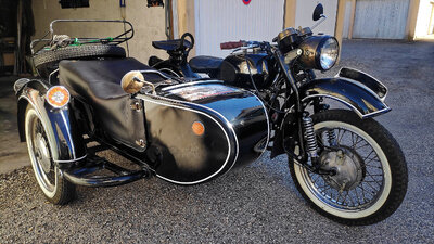

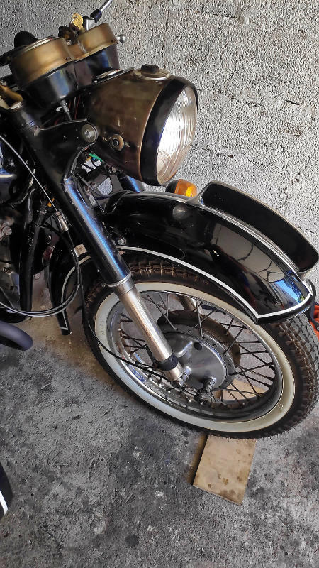

Il reste encore quelques détails et finition à faire :
finition des pâtes de fixation
Peinture
Fixer le clignotant
Revoir quelques boulons
manque les deux vis T de fourche supérieur (en attente)
Reprendre le réglage du frein
puis...essai route
Peinture
Fixer le clignotant
puis...essai route

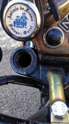

Pour les premiers essais va falloir attendre un peu, les copains de l'amicale sont là pour les pièces manquantes
Les vis du haut des tubes de fourche Dnepr et tubes de fourches (à balancier) Ural ne sont pas identiques.

Vis supérieures de fixation des tubes de fourche (TE supérieur) : attention les diamètres entre Ural et Dnepr sont différents.
Pas de 150 pour les deux mais les vis Ural sont très légèrement plus petites en diamètre.
Un GRAND merci à JPA grâce à qui je vais pouvoir enfin rouler avec ma nouvelle fourche.

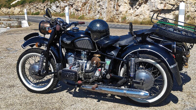

Je rentre d'un premier essai :
Il me faut revoir le freinage rapidement mis à part cela la mise en virage est directe on n'a pas ce temps de réaction comme avec la fourche télescopique (torsion), l'effort de mise en virage est bien plus léger, prudence comme me l'avait conseillé JPA.
L'amortissement avant est enfin présent avec ce montage (Fourche à // et amortisseurs hagon).
Par contre côté guidonnage c'est plus prononcé cela nécessite la pose rapide d'un amortisseur de direction (dans mon cas).
A suivre...
A suivre...

Hello, tu utiles le garde boue Dnepr d'origine (prevue pour la fourche téléscopique)
ou le garde boue de la fourche ural ?
