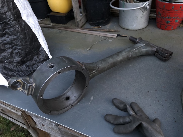

Bonne journée aujourd'hui.

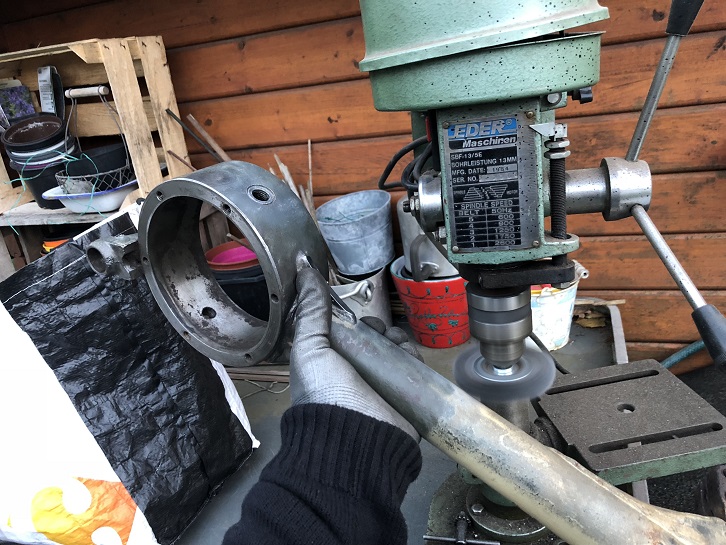

J'ai pu poncer le bras de suspension et remonter le réducteur.
1 h à tenir la piéce à bout de bras. C'est du sport!
Je me suis mis dehors histoire de ne pas respirer de la poussiére de peintoche soviet non identifiée.
C'était vraiment peint a l'arrache directement sur les impurtés.
Il y'a une couche de peinture vert militaire de trés bonne tenue sous la couche de beije.
Je ferai les finitions à l'interieur.

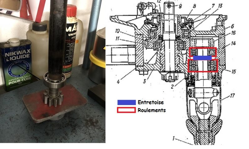

Emmanchement des roulements sur le pignon (ne pas oublier l'entretoise).

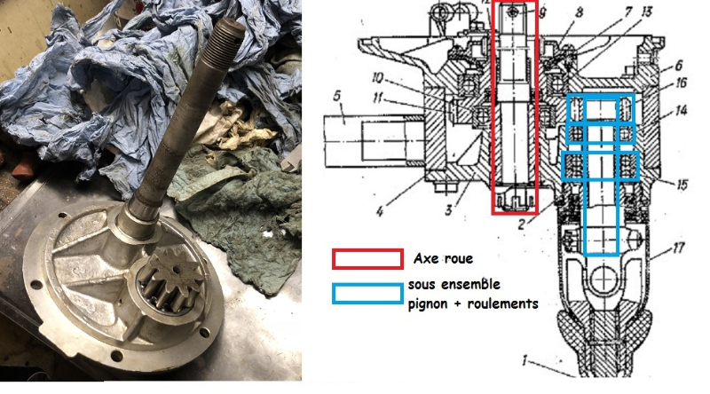

On chauffe un peu le couvercle et on remonte le tout.
L'axe est réemmanché dans le couvercle à la presse. Pour l'indéxer c'est assez facile. L'arréte antirotation de la rondelle de sécurité extérieure correspond à une nervure de renfort du coté intérieur. On peut donc positionner l'axe correctement.

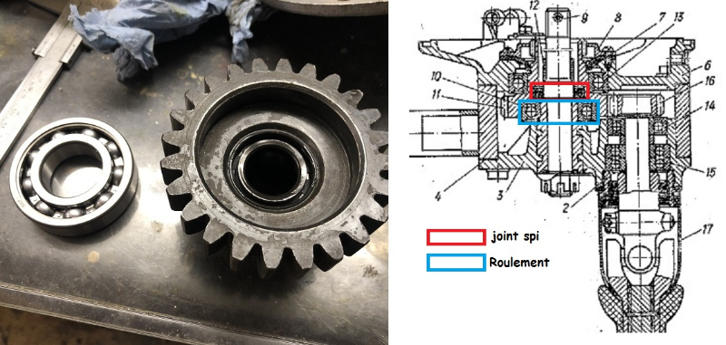

On prepare le moyeu avec son joint spi 38x24x8. Npormallement c#est 25 mais comme la portée est réusinée à 24mm.
C'est trés penible de monter un joint spi à l'envers d'ailleurs.
Ensuite montage du roulement à la presse

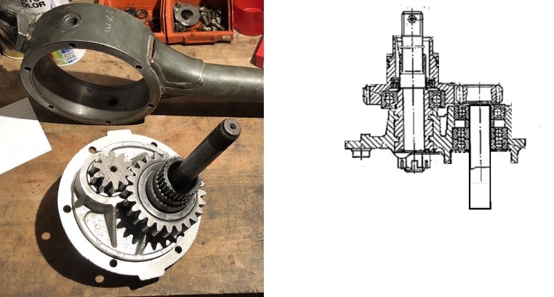

Voici donc le réducteur à proprement parler.
Le moyeu est aussi à emmancher à la presse.
Ca avance, ca avance.
