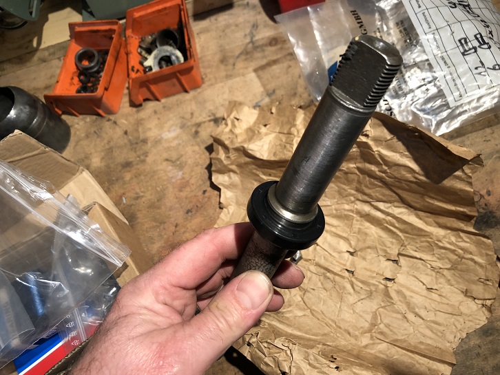

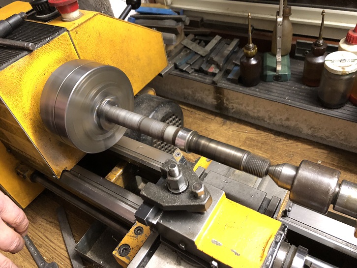

Ce soir, réfection de l'arbre de roue et du bras du réducteur.
Les joints spi avait creusé méchamment la portée sur l'arbre. A l'origine c'est un diamétre de 25mm.
Achsen 01.jpg (100.87 Kio) Vu 8115 fois
Mon voisin m'a tourné la portée au diametre 24mm. Quant à la question de la dureté de l'acier, la réponse était simple:" à part le chewing-gum, je ne vois pas ce qu'il y'a de plus mou"! :lol:
Achsen 02.jpg (181.53 Kio) Vu 8115 fois
Voilà, le joint spi vous dit merci. Et pour le prouver, il va être étanche!
Achsen 03jpg.jpg (174.06 Kio) Vu 8115 fois
Pour finir. Réfection des filetages (M20x1,5) et poncage du diamétre d'emanchement.

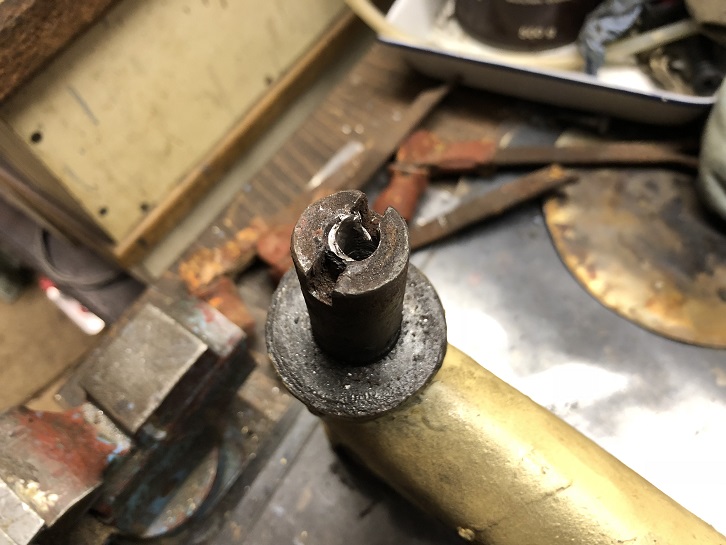

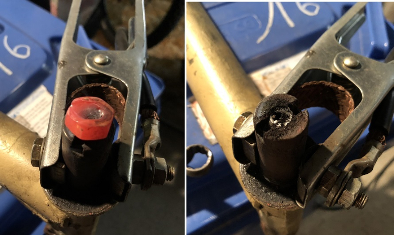

Pour la derniére vis foirée à enlever, nous avons soudé un écrou sur le moignon de vis.
Mais pas assez de matiére et pas assez de prise. bref. Ca ne marche pô.
Zerlegung 21.jpg (363.8 Kio) Vu 8111 fois
On a donc percé la vis pour tarauder un M8 (au lieu d'un M10) sur 40mm (avec centrage selon les tolérances Dnepr! :lol: ). Comme cette vis n'a pas d'autre fonction que de tenir la rondelle et le couvercle coté side, ca ira trés bien comme ca.
Zerlegung 22.jpg (118.2 Kio) Vu 8111 fois

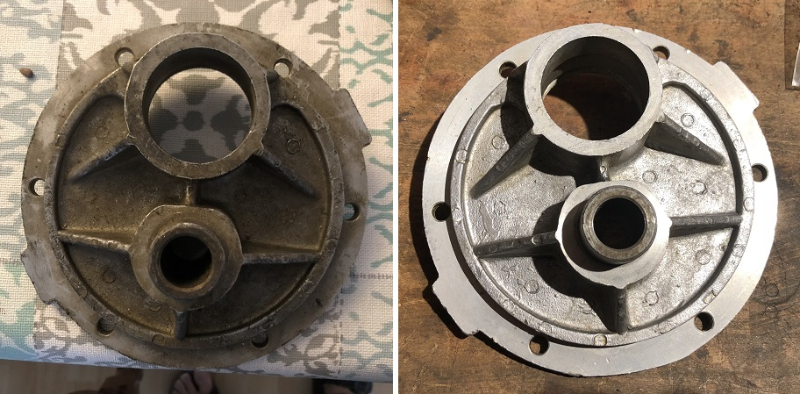

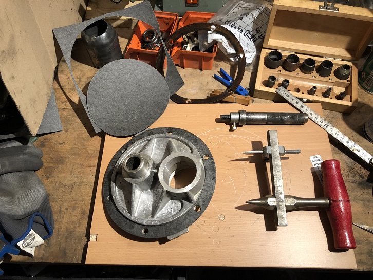

Alors ce soir, un petit coup sur le nouveau couvercle.
Ca présente mieux quand même.
Deckel 01.jpg (364.08 Kio) Vu 8043 fois

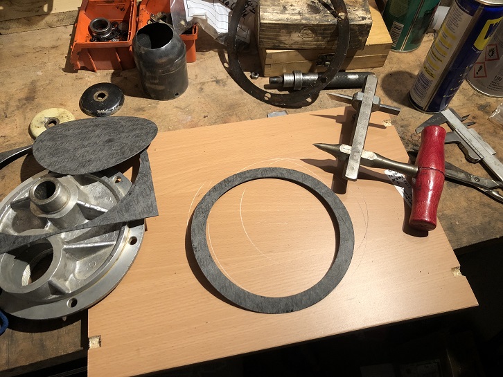

Fabrication des joints
Dichtung 01.jpg (179.34 Kio) Vu 8043 fois
Dichtung 02.jpg (195.56 Kio) Vu 8043 fois

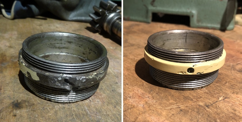

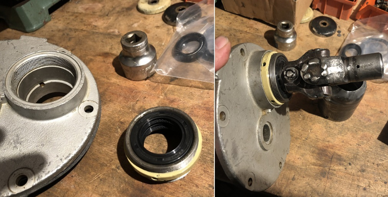

Et le presse-étoupe présente aussi mieux.
Montage des joints spies
Support joints spi 06.jpg (344.89 Kio) Vu 8041 fois
Ca se monte bien et ca va être étanche!
Support joints spi 07.jpg (390.3 Kio) Vu 8041 fois
