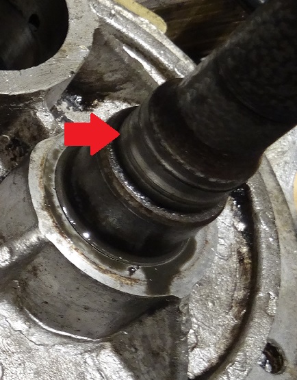

Ce soir, réfection de l'arbre de roue et du bras du réducteur.
Les joints spi avait creusé méchamment la portée sur l'arbre. A l'origine c'est un diamétre de 25mm.

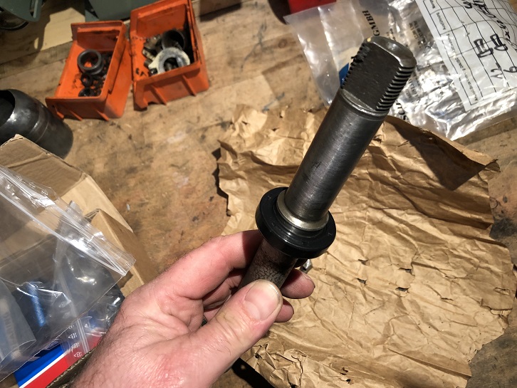

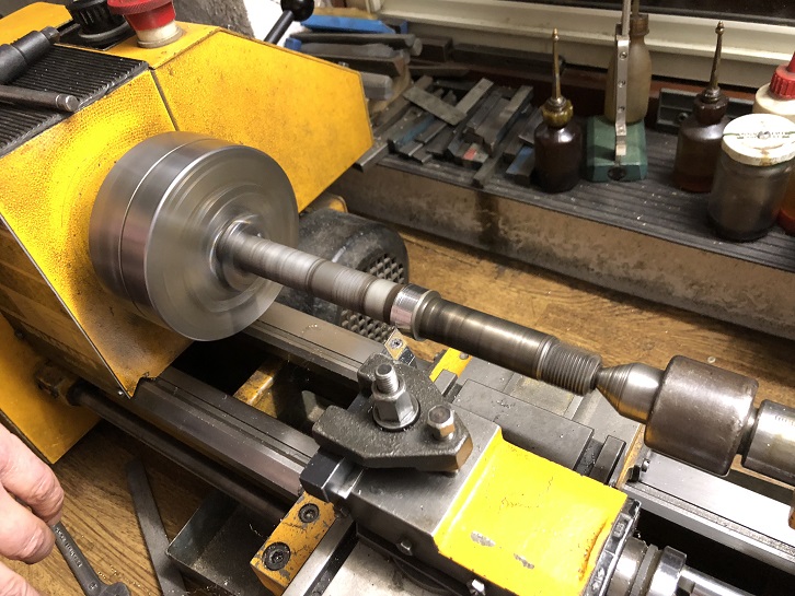

Mon voisin m'a tourné la portée au diametre 24mm. Quant à la question de la dureté de l'acier, la réponse était simple:" à part le chewing-gum, je ne vois pas ce qu'il y'a de plus mou"! :lol:
Achsen 02.jpg (181.53 Kio) Vu 8106 fois
Voilà, le joint spi vous dit merci. Et pour le prouver, il va être étanche!
Achsen 03jpg.jpg (174.06 Kio) Vu 8106 fois
Pour finir. Réfection des filetages (M20x1,5) et poncage du diamétre d'emanchement.

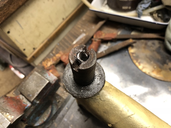

Messages : 5518
Pour la derniére vis foirée à enlever, nous avons soudé un écrou sur le moignon de vis.
Mais pas assez de matiére et pas assez de prise. bref. Ca ne marche pô.
Zerlegung 21.jpg (363.8 Kio) Vu 8102 fois
On a donc percé la vis pour tarauder un M8 (au lieu d'un M10) sur 40mm (avec centrage selon les tolérances Dnepr! :lol: ). Comme cette vis n'a pas d'autre fonction que de tenir la rondelle et le couvercle coté side, ca ira trés bien comme ca.

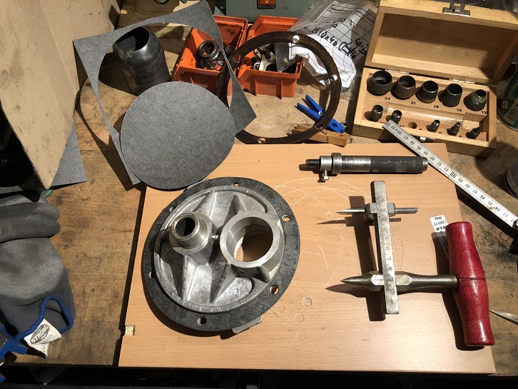

Alors ce soir, un petit coup sur le nouveau couvercle.
Ca présente mieux quand même.
Deckel 01.jpg (364.08 Kio) Vu 8034 fois
Fabrication des joints
Dichtung 01.jpg (179.34 Kio) Vu 8034 fois
Dichtung 02.jpg (195.56 Kio) Vu 8034 fois

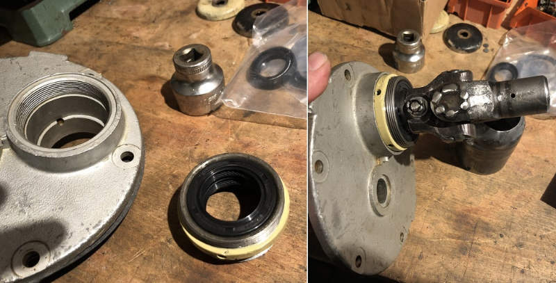

Et le presse-étoupe présente aussi mieux.
Montage des joints spies
Support joints spi 06.jpg (344.89 Kio) Vu 8032 fois
Ca se monte bien et ca va être étanche!
