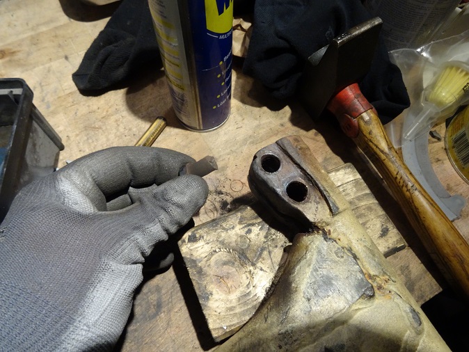

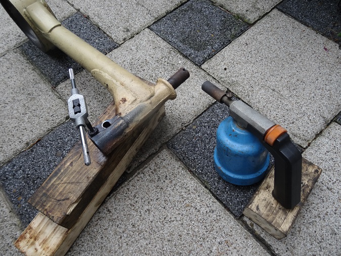

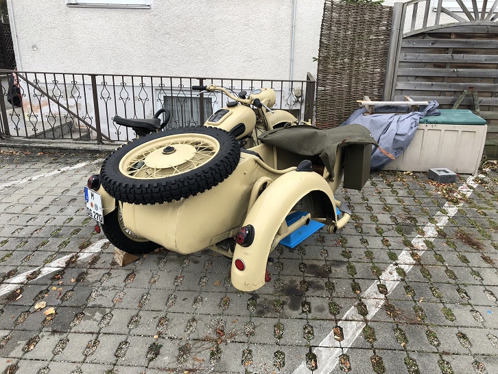

J'ai encore deux vis à "décoller" sur le bras oscillant.
La cure de WD 40 ne suffisant pas, on passe à la chauffe et l'extracteur
Zerlegung 17.jpg (252.75 Kio) Vu 7745 fois
Noter que j'ai l'interdiction de chauffer dans mon atelier (il paraît que ca schlingue ensuite :roll: )
Donc, on fait ca dehors sous la pluie.
Une a fini par mettre les pouces!

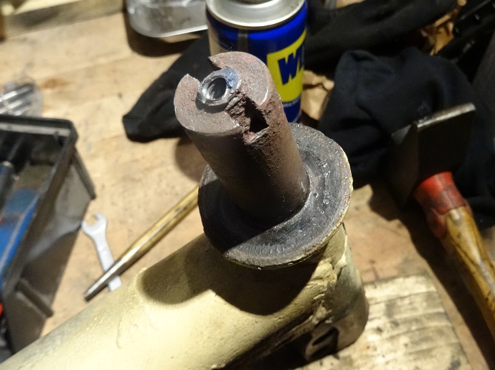

Zerlegung 18.jpg (191.61 Kio) Vu 7745 fois
L'autre est inséparable.
Bon, elle va gouter aux joies de l'acethyléne! :mrgreen:
Zerlegung 19.jpg (163.53 Kio) Vu 7745 fois

Moi aussi j'ai une vis cassée à ras au point de fixation haut d'un amortisseur arrière. J'ai essayé avec un extracteur mais j'ai peut de la casser, même si ça reste plutôt élastique ces machins là ! J'ai pas essayé en chauffant par contre. En fait tu chauffes et tu fais avec l'extracteur ?
Posté : ven. 2 nov. 2018 17:37
Exactement.
Une autre solution est de souder un écrou mais il faut avoir assez de matiére.

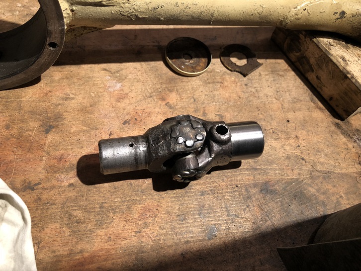

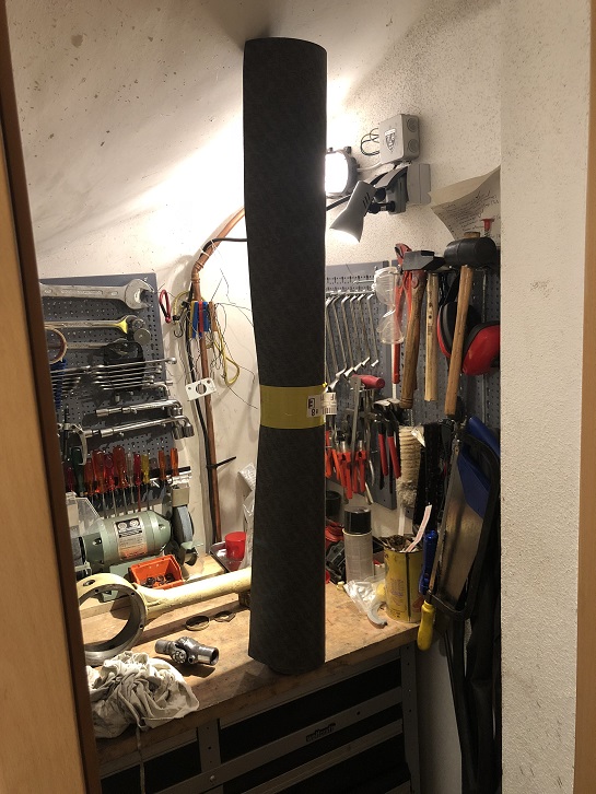

Inspiré de la technologie du Leopard-Panzer (j'habite prés de l'usine Krauss-Maffei :mrgreen: ) voici le cardan du Dnepr révisé, blindé et réajusté!!!
Sinon, je devrais avoir assez de papier (du 0,25 et du 0,5) pour refaire les joints :lol:

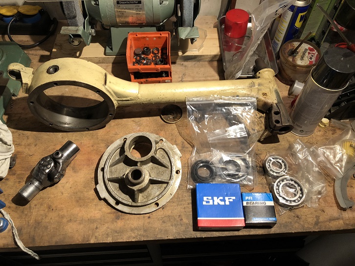

Bon, tout le monde est là?
OK
Neue Teile Endantrieb.jpg (203.34 Kio) Vu 7567 fois
Il faut encore enlever le reste de vis du bras et usiner la portée de joint spi sur l'axe.
