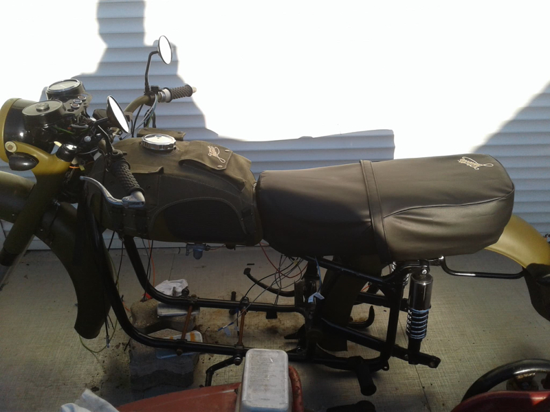

Voici une fois sur moto, tissu tendu
Bon désolé je viens de la faire j'avais que des photo avec mon cul dessus...
Bref un seul pli persiste mais disparaitra une fois la ceinture mise en place (j'ai déjà testé)
Bref ce n'est pas parfait (comme tout d'ailleurs) mais c'est toujours mieux que les sellier qui eux m'ont refusé de le faire sous prétexte qu'elle était trop vieille et qu'il y avait trop de travail... Bref Voilààààà

Ca présente plutôt bien sur les photos.
Beau travail en famille.

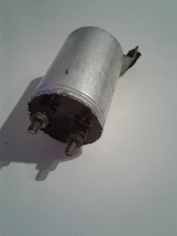

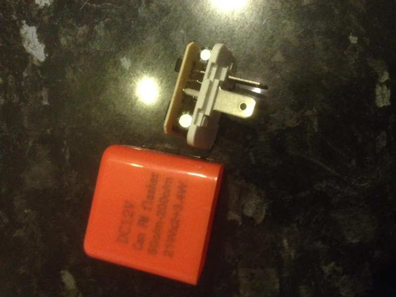

Salut, voilà en attendant de recevoir la ceinture pour finir ma selle, j'ai reçu un relai de clignotant, car un peu avant j'avais testé le miens qui ne fonctionnait absolument pas...
Enfin bref j'en ai acheté un à moins de 2€ (je crois même moins de 1€) à 2 broches réglable, et, et attention pour LED!!!
Je me suis dit pour le prix tente le on ne sait jamais, mais un peu dépité par certain avis je me suis dis qu'ils avaient raison, mais je n'ai pas réussi a me résigné donc une fois reçu je l'ai testé et c'est Compatible !!! YOuhhouuuu
Donc une fois la danse de la joie faite autour de juliette (ma moto pour ceux qui prennent l'histoire en route).
J'ai trafiqué mon ancien relai, démonté le nouveau (sans rien casser) et mis l'un dans l'autre afin de garder un peu de l'origine, même si cela ne se vois pas.
Donc voici un peu le relai : Bon franchement là on voit quand même que c'est abusé, un boîtier qui est énorme en comparaison du relai qui est dedans!
Mais bon ça m'arrange, ça sera plus facile a mettre dans l'ancien relai

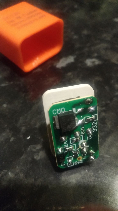

Et voici le resultat, une fois dans l'ancien boitier ! (dsl mais j'ai pas fait de photos entre)
Bon on peut bien voir que le relai à était ouvert, mais l'apparence est plus que correct et me convient...
Bref me voilà heureux, petit bonheur du jour bonjour

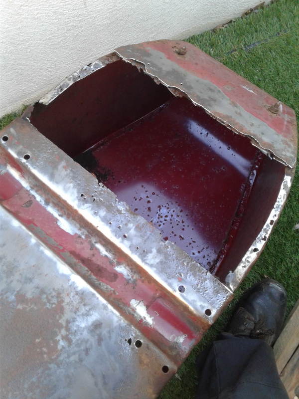

En attendant que le tout soient livrés je me suis attelé à la restauration de la partie Side cette fois.
Donc voici une petite comparaison avant /après : Mais j'ai aussi commencé à m'occuper du panier, et j'ai quelques trous dans le planché... donc j'ai fait une découpe pour remplacer une partie qui était trop bouffé :
Bon j'ai aussi commandé de nouvelles jantes pour mon side car les restaurer de par moi même m'aurais couté tout aussi cher et je n'aurais pas eu la garantie qu'elles soient bien restauré et que les pneus auraient bien tenu... Donc j'ai acheté "ma sécurité".
Par ailleurs, j'ai donc acheté les pneus et les chambres à air (super renforcée attention ...
