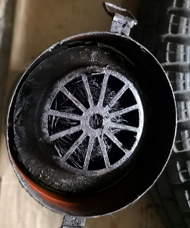

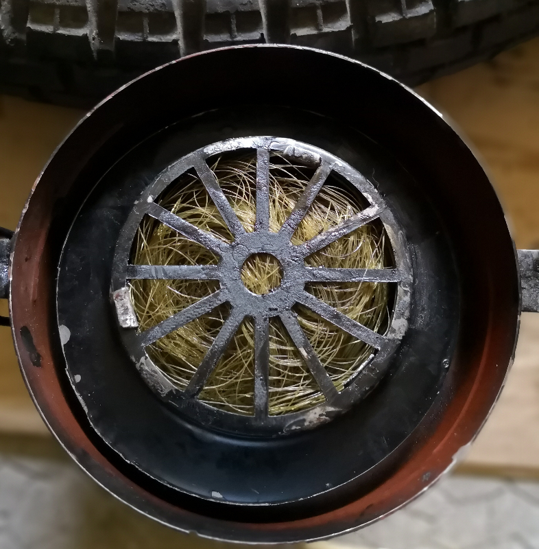

Nettoyage filtre à air...
Avant...
Après !

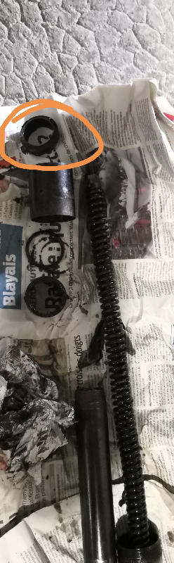

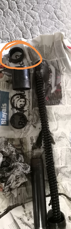

Outil spécial fourche reçu : certainement une refabrication car les ergots ne rentrent pas dans les trous !! :shock:
Bref fourche démontée tout de même... Par contre, je n'ai qu'un joint du kit... Les 3 autres sont absents et le guide de la MT 16 ne m'aide pas beaucoup...
J'ai entouré le joint identifié : il en reste 2 + une rondelle métallique... Un avis ?

par Jessy
Oui c'est le seul que j'ai localisé... Les autres... :?:

Les joints de fourches avant sont livrésr en nécessaire de réparation , vu au magasin a KIEV .
Aprés ???

par Jessy
Mais je les ai déjà ! Le souci c'est de savoir où ils vont...je n'en ai trouvé qu'un seul au démontage : le premier entouré... les autres je ne sais pas où ils vont, d'où ma question

J'attends les pièces pour refaire ma fourche aussi, s'agit-il de la pièce 75008121 ?
