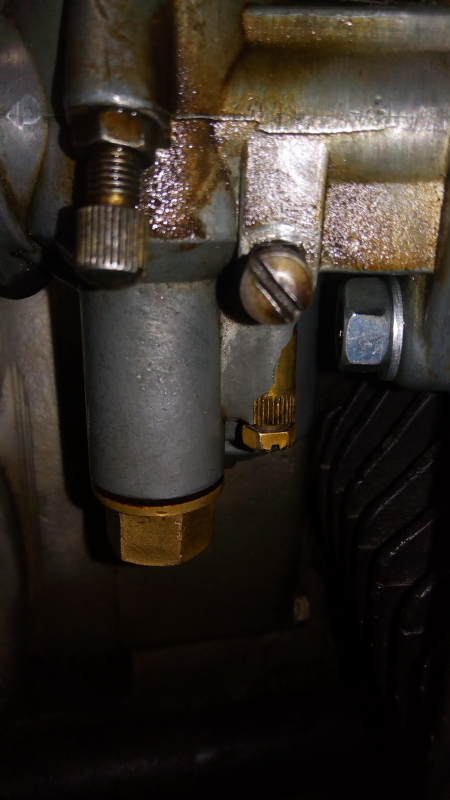

Lorsque j'avais nettoyé les carburateurs, j'avais remarqué que la vis de la buse du ralenti sur les deux carburateurs était serrée à mort.
Du coup, en réglant les carbu, il faut d'abord dévisser ces fameuses buses et la CATASTROPHE ! En dévissant une buse, une partie du pas de vis m'est restée dans les mains parce que le corps du carbu était fendu :shock: .
En voyant le gros plan, je me demande même si le carbu n'est pas fendu, ce qui explique pourquoi je ne comprenais pas pourquoi de l'essence gouttait de mes carbus.
Je n'ai pas osé toucher à l'autre carbu, mais il ne doit pas être forcément mieux.
Je suis bon pour remplacer mes K-37 par autre chose.
Que me conseillez-vous, des PZ-28D, K-302 ou autre chose ?
J'ai quand même une préférence pour le PZ-28D qui est une copie du K-37 en quoi est-il éventuellement moins bien qu'un K-302 ?

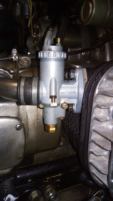

J'ai commandé deux PZ-28D pour remplacer mes K-37. Il n'y a plus qu'à attendre...

J'ai reçu mes PZ-28D qui sont maintenant en place. Reste à faire les réglages d'usage.
