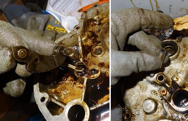

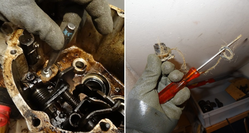

Sortie de la cale du ressort de rappel du kick sur le carter.
Elle est toute tordue et étanchéifié avec......du chanvre :shock: :shock:
Refection boite 15.jpg (342.3 Kio) Vu 6404 fois
C'est du bricolage ou c'était vraiment utilisé par Dnepr? (ou alors c'était un plombier qui possédait cette formidable machine :lol: )

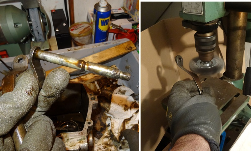

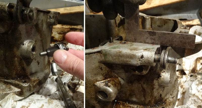

Messages : 5448
Dépose du capteur de point mort (déjà nettoyé sur la photo :mrgreen: ). Comme beaucoup d'équipement sur cette bécane, il n'était pas branché.
Repérage de la positon du levier de marche arrière en butée. Exactement dans l'alignement du plan de joint du carter.

Démontage du levier. Un joint torique? Où ça? :lol:
Et zou, un coup de jeune. Je vais lui faire une petite peinture.

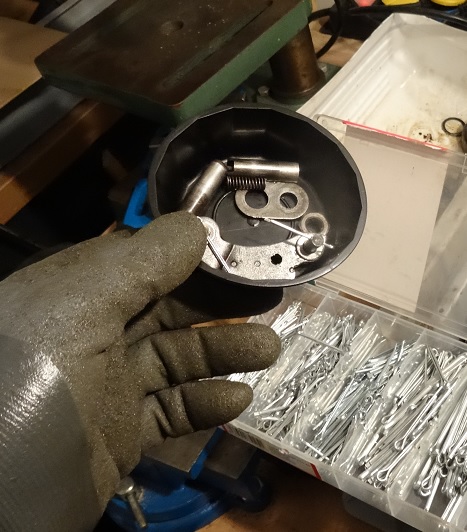

Messages : 5448
Demontage et nettoyage du renvoi de la tige de poussée.
Refection boite 19.jpg (183.88 Kio) Vu 6379 fois
Rassemblons les sous-essembles.
(toujours garder les emballages de St-Marcellin :lol: )
Refection boite 20.jpg (94.67 Kio) Vu 6379 fois

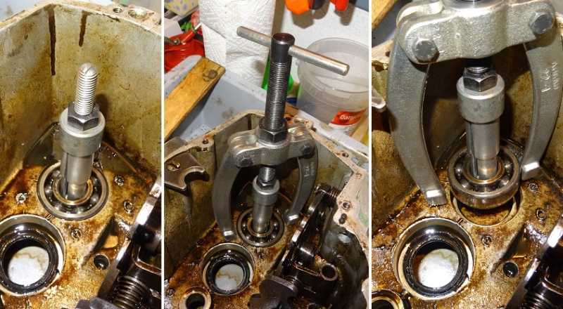

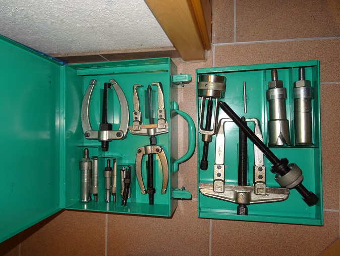

Choisissez vos armes!
Depose boite 21.jpg (187.29 Kio) Vu 6373 fois
un, deux, trois, soleil!!!

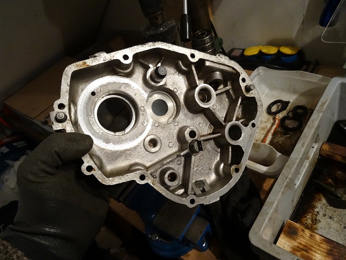

Voilà, le 4ème roulement est dehors.
Depose boite 22.jpg (496.86 Kio) Vu 6373 fois

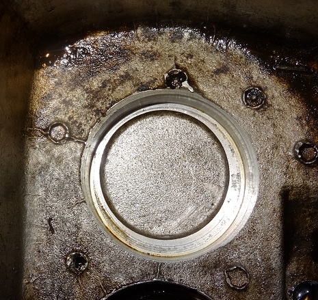

Bonus: la concentricité fonderie/usinage expliquée aux enfants.......
......Coupez! Coupez!
Messages : 3276
Effectivement il faut être bien armé pour extraire ce 4° roulement.
Mais attention, sur l'oural je crois savoir qu'au fond du logement y'a une rondelle calibrée en épaisseur, à voir de plus prés. Mais je sais pas pour dniepr.
Messages : 5448
Sur celle-ci, la cale pour l'arbre secondaire est du coté couvercle. Pour le primaire, elle est du coté carter.
Donc il n'y avait rien dessous ;)

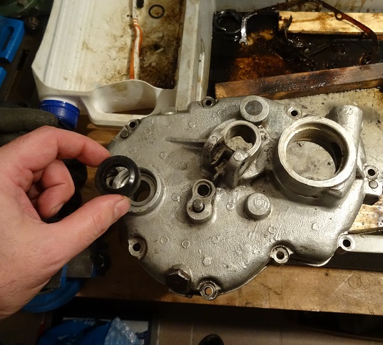

Messages : 5448

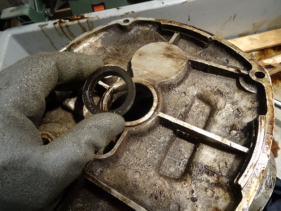

Dépose des derniers joints
Depose boite 25.jpg (178.02 Kio) Vu 6344 fois
Depose boite 23.jpg (108.36 Kio) Vu 6344 fois
Ca a plus de gueule un peu nettoyé. Cependant, il faut encore un bain de benzin et un coup de souflette. C'est encore plein de copeaux et débris divers.
Depose boite 24.jpg (169.82 Kio) Vu 6344 fois
Voilà, on va commencer à faire les courses.
En roulement il y'a
- 2x6304
- 1x6205
- 1x6303
Je vais voir pour les classes de tolérance.
