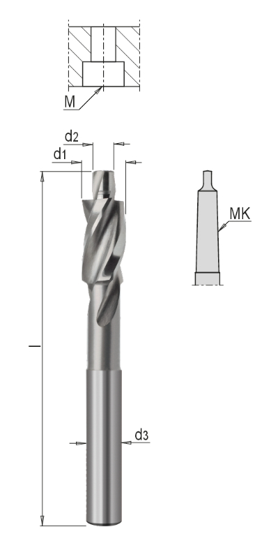

Je pense avoir tout compris, en faite tu réinventes le foret à lamerlaurentg a écrit :Pas sur que ce soit bien clair comme explications, .

Comme une fraise à lamer effectivement mais avec de la toile abrasive pour pas trop enlever de matière
