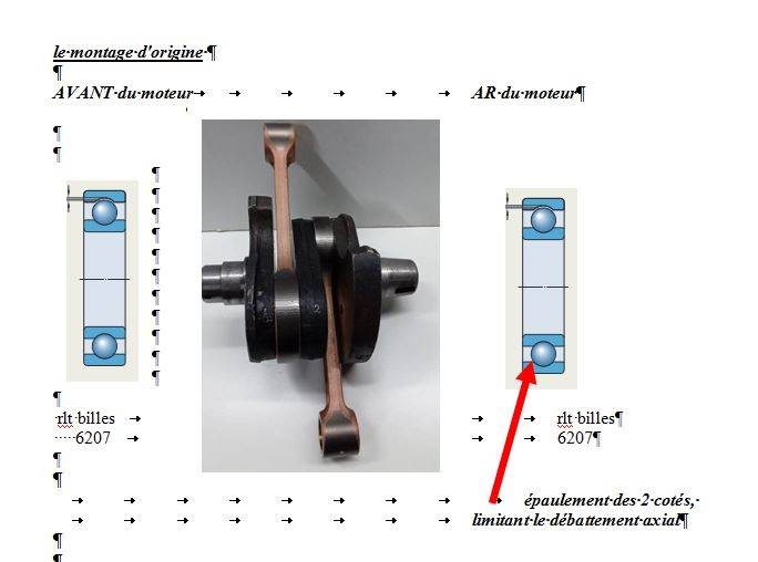

Pour les C3, c'est ok. On augmente très légèrement le jeu, entre la bille et la cage externe, donc cela se répercute et s'équilibre
quand ca tourne, autant en jeu entre les bagues, qu'en axial ( les 2 traits de cotes sur le schéma en dessous).
montage origine.JPG (37.19 Kio) Vu 7109 fois

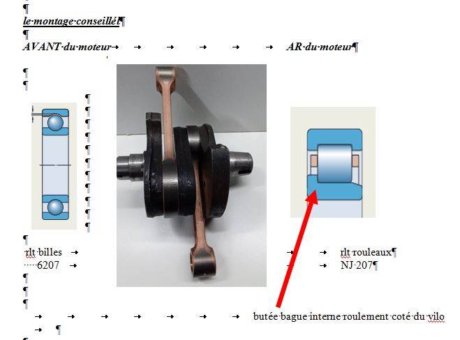

Par contre, pour les roulements rouleaux, si j'ai bien compris ....
montage conseillé.JPG (35.66 Kio) Vu 7109 fois
Question1
? la butée sur le NJ 207 était bien du bon coté ? Cela me parait juste par rapport à la dilatation du vilo, mais pas forcément par rapport a toutes les forces en présence ... Votre avis ?

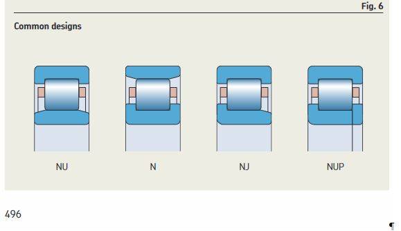

Autre point
Les principaux profils (types) de roulements à rouleaux sont :
prinicipaux profils.JPG (21.11 Kio) Vu 7109 fois
question2
- si l'on veut respecter le montage d'origine, et le fait que le roulement coté embrayage est "tenu" latéralement,
ne faudrait -il pas placer un NUP 207 ( au lieu du NJ 207) ?

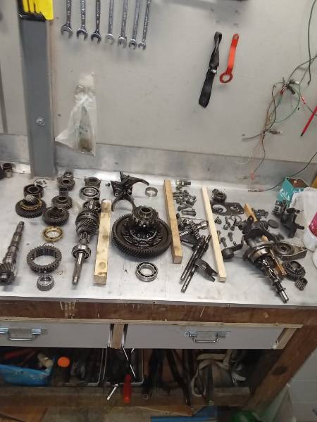

Bon, je n'ai point trouvé de camion a restaurer, mais plutot une boite de vitesse à reprendre, suite à des bruits
de craquement (style coquilles de noix que l'on écrase) quand on roule ...
Serez-vous deviner de quel véhicule, il s'agit ?
C'est vrai qu'une fois tout désassemblé, cela ne fait pas rire les mouettes ... ( les morceaux de bois n'étaient pas à l'interieur de la boite :D )

2 indices
- sur le devant, il y a le petit pignon de Marche Arriere, donc cela elimine les becanes ou les sides sans MA,
- sur le cote D, il y a une grande couronne, donc c'est le différentiel qui est sur le coté
conclusion: c'est une voiture. Mais qui trouvera plus d'infos, ou s'essaiera à quelques hypothèses sur le pays de
fabrication :roll: ?
Messages : 501
JE m'auto réponds (le suspens etait trop fort :roll: )

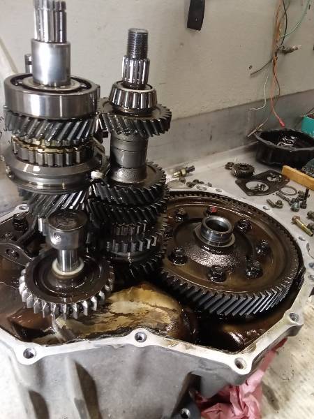

La voiture est une Suzuki Wagon R+, reconnaissable a sa forme cubique et sa grande longueur de - de 3.5 m.
170 000 km, le moteur tourne comme une horloge ( 2 AAC en tete, 1,3 L, 93 ch, pot cata, pas de rouille
malgré ses 21 ans...). Une voiture étonnante. La BV a ete reprise dans la swift.
Le point faible de cette boite sont les synchros et les roulements de toute nature.
Par chance, je n'ai que les roulements de naze. ;)
