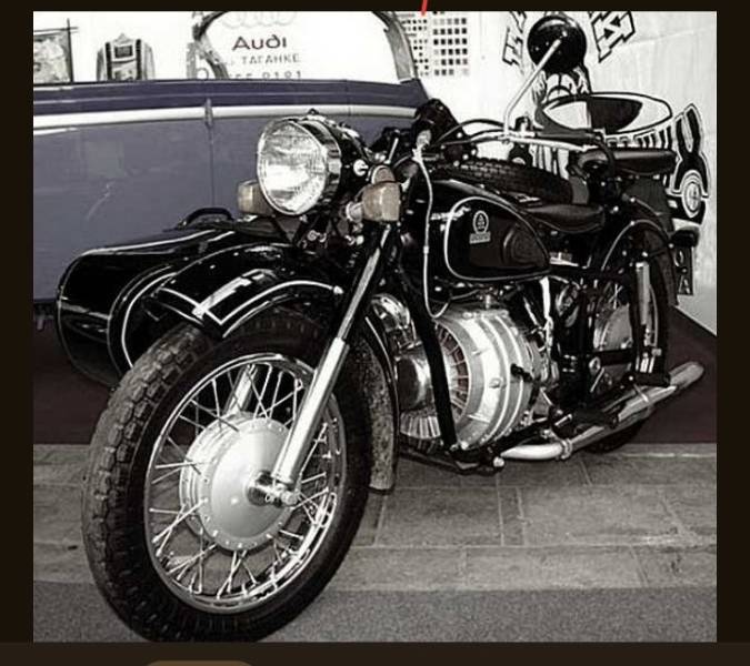

Ben moi c'est fait :mrgreen:
Merci tartempion car là je séchait quand même.
J'aurais pas trouver ou alors dans 2 ans.
Tiens pour la peine une petite photo
