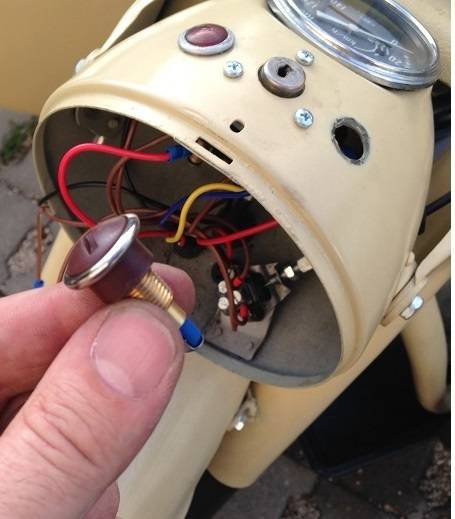

Bonjour ,
Quelqu'un connait-il la référence des ampoules dédiées à cet emplacement svp?
Re: Gastin du 44 en MT9
Posté : lun. 11 déc. 2023 12:19
par Cambouis
Sur le mien, c'est le fusible qui se trouve là ...
Posté : lun. 11 déc. 2023 12:42
effectivement, en monte d'origine, c'est un fusible.
à ce stade de bidouillage, tu as 4 vis pour démonter l'inter (1pour le cache, 3 pour l'inter), moi, je démonterais
Posté : lun. 11 déc. 2023 19:58
Oui, chez moi aussi c'est un porte fusible (avec donc un fusible :mrgreen: ) qui ressemble à ca:
viewtopic.php?t=461&start=650
Haupschalter 03b.jpg (34.82 Kio) Vu 1899 fois
J'ai acheté cette pièce sur un site BMW.
Posté : mar. 12 déc. 2023 17:04
par Cambouis
Y' ressemble a quoi l'bouchon qui va sur l'trou?
Posté : mar. 12 déc. 2023 18:07
par JiFou
Posté : mar. 12 déc. 2023 18:09
par JiFou
et a la photo que Kreuzof a dans la main, 2 messages plus haut ;)
Posté : mer. 13 déc. 2023 12:33
par Cambouis
Du coup c'est bien le fusible navette dans son support a visser qui va dans c'trou là 😜
Posté : mer. 13 déc. 2023 20:18
par JiFou
Tout a fait
Posté : mer. 27 déc. 2023 19:52
par gastin
Kreuzhof a écrit : ↑lun. 11 déc. 2023 19:58 Oui, chez moi aussi c'est un porte fusible (avec donc un fusible :mrgreen: ) qui ressemble à ca:
Ok merci pur la photo
