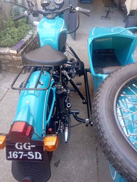

Merci 😏 je n'ai pas chronométré mais c'est surtout qu'on ne galère plus pour ajuster la hauteur des points d'ancrage. C'est aussi un vrai plus de pouvoir déplacer le panier dételé dans l'atelier si besoin.
Ensuite il y a toujours le petit boulot d'ajustement du frein côté panier.
Par curiosité je prendrai un top au prochain attelage avant de partir au rassemblement de Campagnac en août mais je devrai remonter également le pont court car pour le trajet ce sera 100/100 de virolos et des cols à plus de 1000 m.

😅 c'est le plus long car il faut chaque fois régler le frein et changer la position du clip sur l'arbre de transmission.
Sinon pour répondre à Kreuzhof moins de 5 mn pour accrocher le panier aux 4 points et moins de 10 mn prêt à rouler c'est vraiment un bon outil. Ça va aussi me permettre de dételer l'Ural pour la mettre sur le pont en cas de besoin.

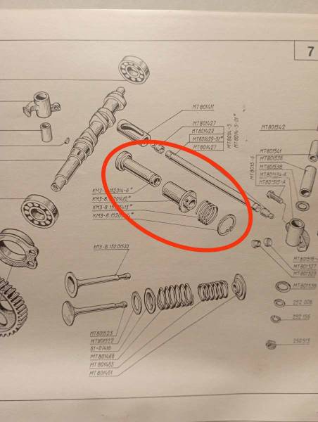

Sur un carter moteur nu de dernière génération 650 culbuté donc MT11 ou 16 (numéro de série 760000) les poussoirs sont d'un modèle particulier, je n'en ai encore jamais vu de ce type.
Le diamètre de l'emplacement des corps de poussoirs est 22 mm et non 20 comme sur la plupart des moteurs. Les poussoirs "standards" ne peuvent donc pas se monter.
Afin de pouvoir utiliser un jour ce carter, je cherche un ensemble de 4 x ces 4 pièces voir photo ci-joint.
A échanger contre d'autres pièces Dnepr.
Merci 😉

Alors là désole peux pas t' aider!! ;)
