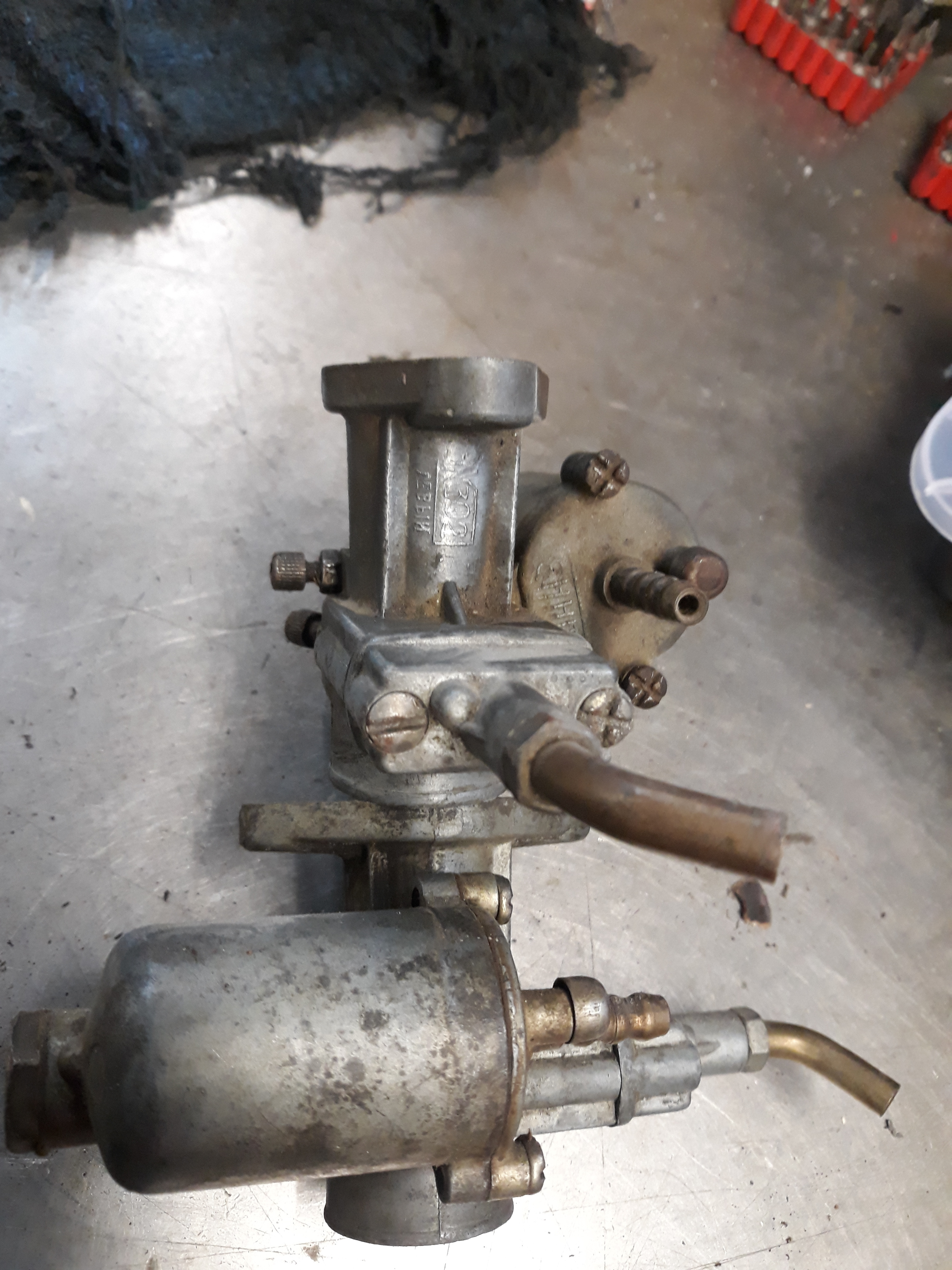

Je vais les démonter comme l'a dit Tartempion, histoire de checker ça . . .westy64 a écrit :Pour la roue du panier, c'est normal et conforme au modèle K750.
Les carbus sont... comme ils sont. La vis au dessus du couvercle du boisseau est étrange, et je ne crois pas d'origine. Peut-être un système de limitation de levée du boisseau ?
Sinon, j'ai les carbus d'origine dans le lot de pièces, des 302 :

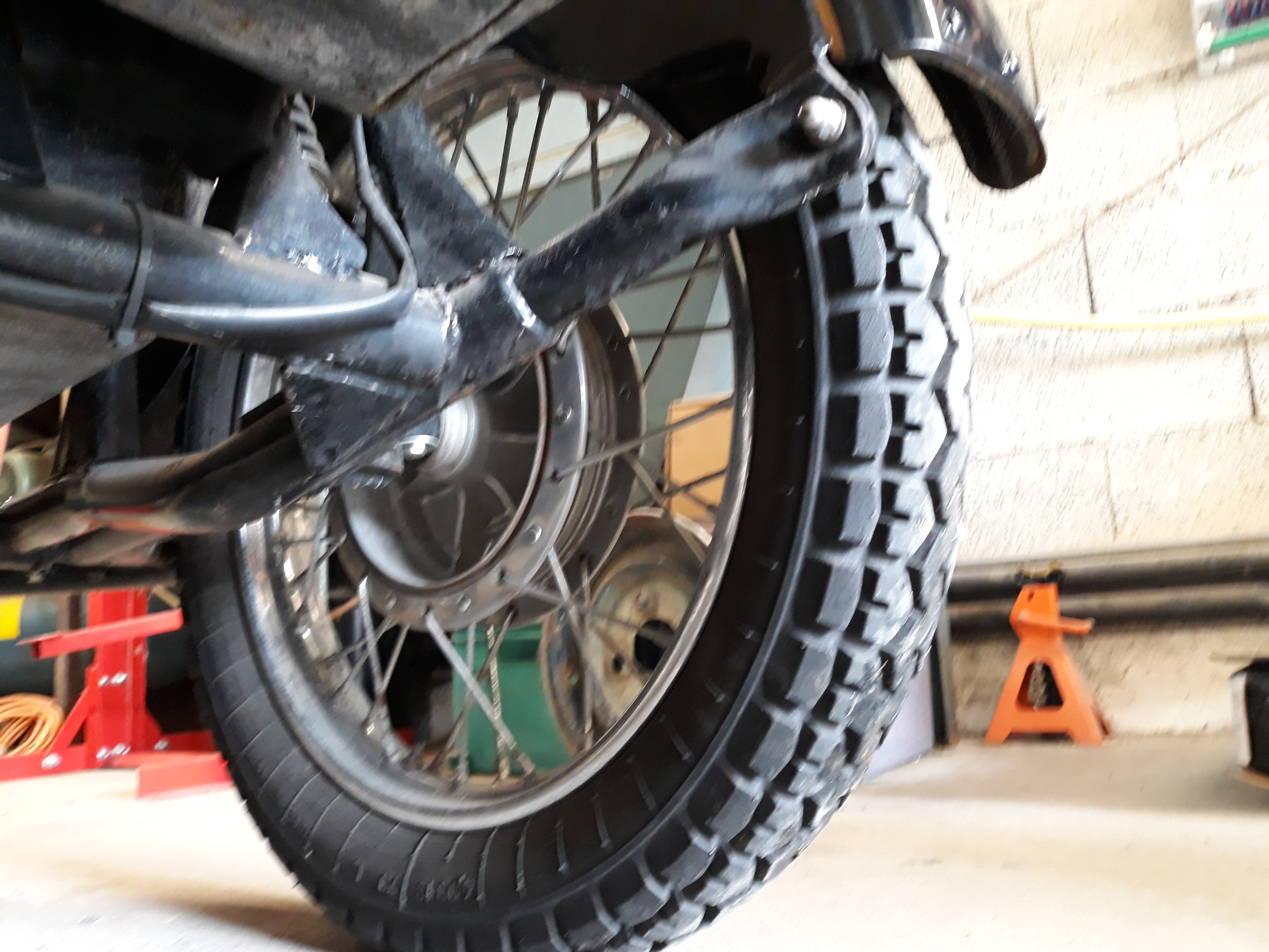

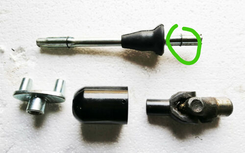

J'ai déposé ma roue AR car il y avait du jeu dans les roulements et le pneu touche l'arbre de transmission : d'habitude il y a combien d'espace entre pneu (en 400) et arbre ?westy64 a écrit : Pour le flector, il paraît que le truc le plus important, c'est que les deux fourchettes (avant et arrière) soient alignées. C'est à dire que la fourchette qui reçoit l'arbre, côté pont, soit dans le même plan que celle côté flector. Sans ça, les vibrations sont fatales au flector.
Et j'en ai profité pour regarder comment renfoncer l'arbre dans le flector mais pas pigé comment on doit faire . . .

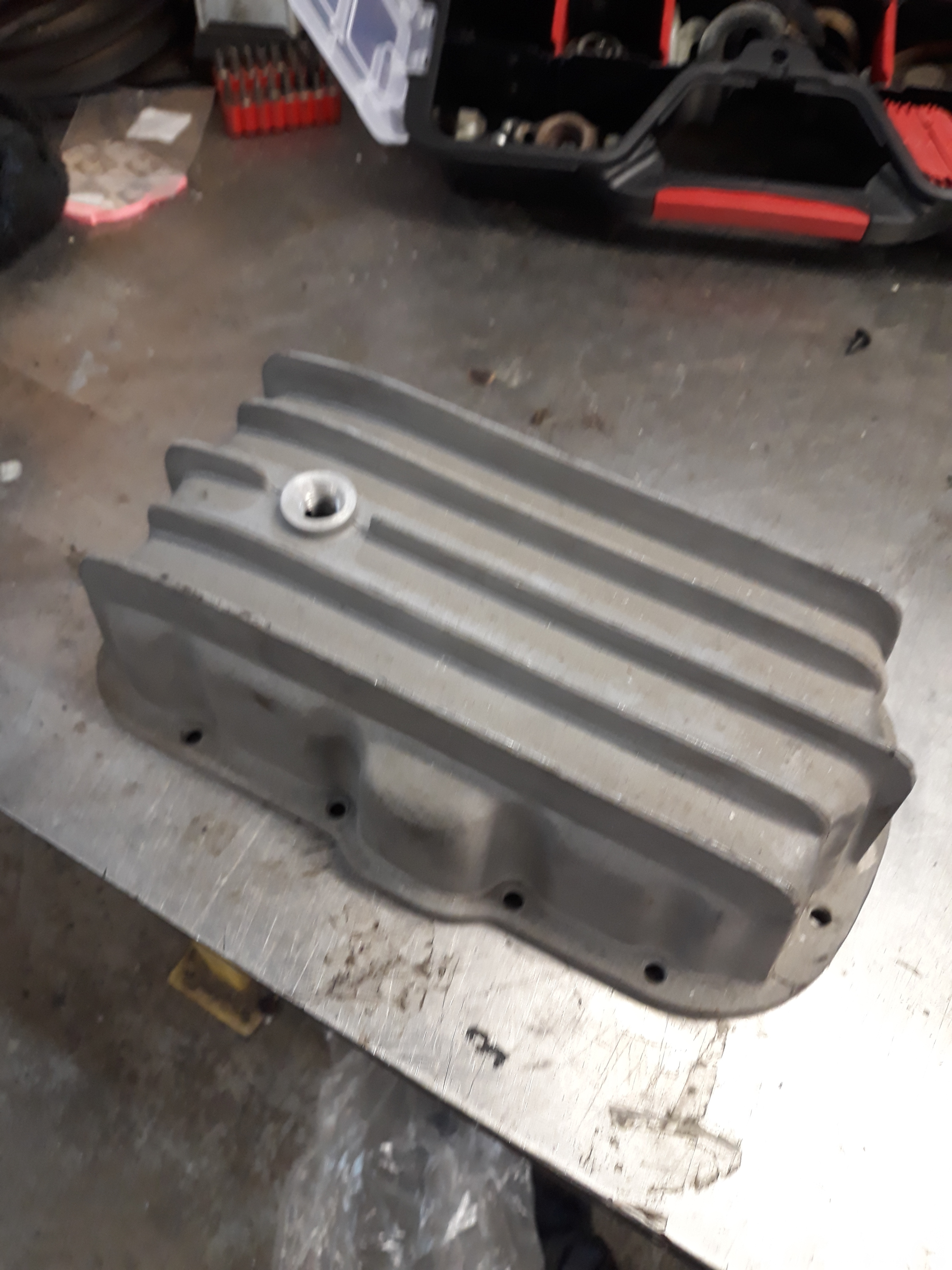

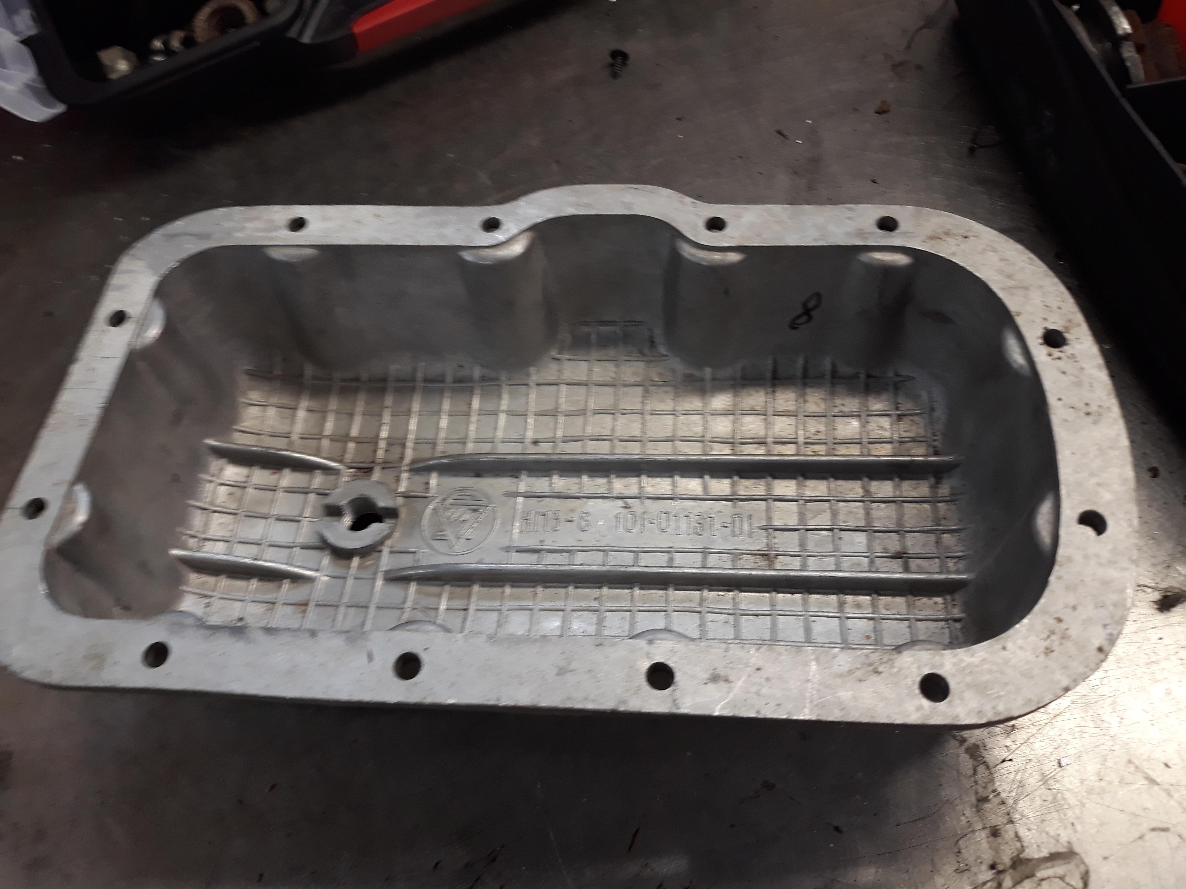

Dans le lot de pièce, il y a un carter grande capacité :

Pour ajuster l'arbre de transmission, il faut déplacer le "circlips" sur une des gorges.
