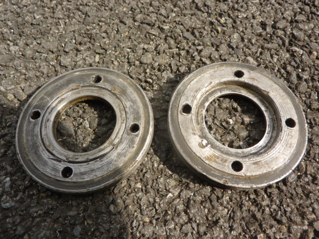

Voici deux obturateurs (qui referment les moyeux), côté écrou de roue.
On voit que celui de gauche renferme un joint "à l'ancienne", sous forme d'une rondelle de feutre enfermée sous une capsule aluminium sertie de 3 coups de tournevis (je crois :mrgreen: ).
Sans doute un cache poussière (la plaque était pleine de poussière jaune agglomérée par le temps et les années, mais pas par la graisse, car cette poussière était de couleur jaune). En gros, un presse étoupe.
La question est de savoir comment remplacer ce joint, et par quoi...
aie aie aie....il n ' y a que les blaireaux pour sertir avec un tournevis,rabattre des freins en tôle sur écrou avec le même outil, les mêmes qui ouvrent un pot de peinture avec un ciseau à bois !!! :D
sur ta photo, ce sont des coups de burin ou bédane, l'outil qui va bien !!

Alors , pour les graisseurs , j'ai posé des droit et oublié complètement ceux d'origine pas pratiques ....le cache poussier est normalement a l'intérieur, entre le roulement et la plaque de fermeture pour laquelle je me suis fabriqué un outils avec deux plots pour dévisser ...si le cache poussiére n'est plus en état , moi je l 'ai remplacé par un petit joint spi .

rectification , ce cache poussière , il faut le conserver , mais a l 'intérieur entre roulement et cette fameuse plaque de fermeture il y a aussi un feutre antipoussière , c'est celui ci que j 'ai remplacé par un joint qpi ..

excuse Thierry mais c'est confus :D
si on est bien d'accord, ce que tu appelles plaque de fermeture est un écrou qui se monte avec une clé à ergots
cet écrou sert au serrage/positionnement des roulements en prenant appui sur la cage intérieure et reporte l'effort sur la même bague coté tambour/entrainement
tu ne peux pas intercaler un joint spi entre cet écrou et le roulement sous peine d'avoir un truc mou entre les 2 qui fausse ton serrage et réduit la longueur du filetage en prise de l'écrou.
si le joint feutre est monté en extérieur, ça en est la raison
le problème, c'est que je n'ai pas trouvé à la vente ces coupelles alors qu'on trouve le feutre et remplacer la coupelle / feutre par un joint spi en extérieur me parait compliqué, n'ayant pas trouvé de joint spi équivalent en épaisseur, alors que coté tambour on peut mettre du 30 /46 /5 ou 6
mon problème sur la M61, c'est qu'il me manque des coupelles d’écrou en tôle et ça sent la re fabrication....
j’espère juste qu'on parle bien de la même chose :D

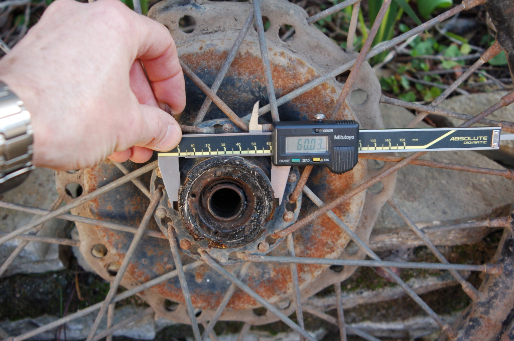

non , il n 'y a pas de contre écrou a ergots sur ce montage , juste cette fameuse plaque qui vient se visser dans le moyeu ,deux gros roulement interne entretoise (voir la photo du bas ) entre l' axe de roue 20mm et les roulement .il y a bien un feutre entre ces roulement et la plaque de fermeture ..remplace par un joint a lèvre de 37x30x4 .
