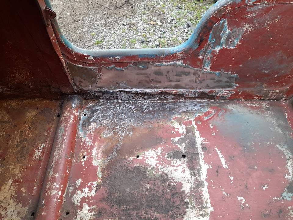

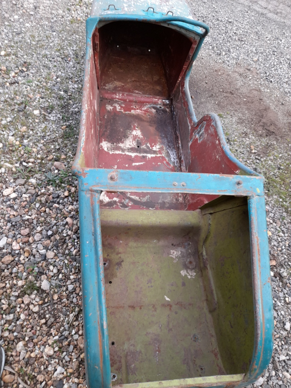

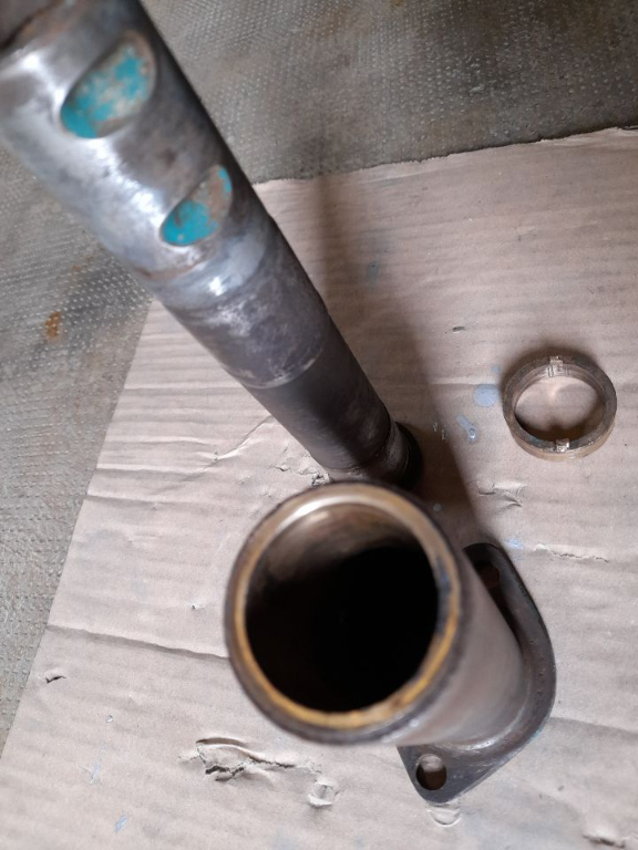

voila , début de travaux carrosserie sur le side , rouille c'est posée entre le plancher et flancs latéraux .....les douilles de l 'axe fixant la barre de torsion du bras de suspension sont a changer .....

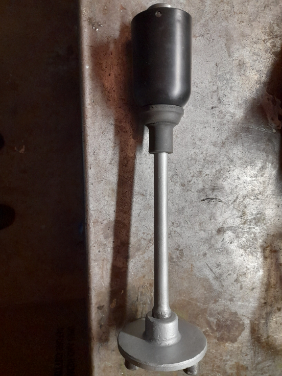

Re: Nouveau Membre Thierry 34
Posté : ven. 5 mars 2021 18:25
par thierry 34

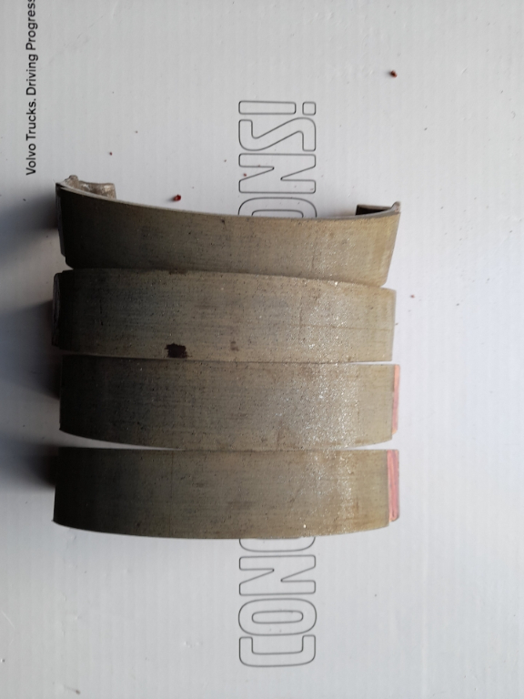

retour de mes mâchoires avec de nouvelles chaussures .....
Posté : ven. 5 mars 2021 18:40
Bieng!
Quelle épaisseur?
Posté : lun. 15 mars 2021 17:32
par thierry 34
Bonjour , pour les machoires j'ai 4 mm , pour information , l'arbre de transmission est bien soudé , sans clavette ni cannelures , sur ma version .
Posté : lun. 15 mars 2021 19:25
j y vois quand même plus une intervention du maréchal ferrant local qu'un montage orthodoxe
Posté : lun. 15 mars 2021 20:21
par thierry 34
mais non , c est vrai que la photo donne quelques rugosités d aspect , la pièce est naturellement brut , je ne l ai mas martelée , la pauvre :? :?
