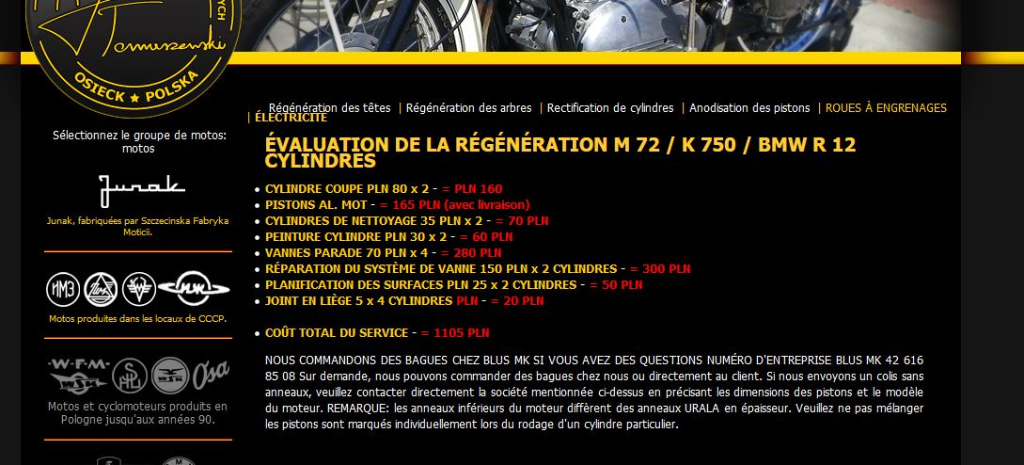

Le lien direct vers le service de réno de cylindres type K750 est celui-ci:
http://www.motocyklejacka.pl/uslugi_glowica_dolniak.php
une fois traduit, tu obtiens ceci:
grosso merdo 250€ plus le port A/R.
Re: Présentation de Skippy 40
pour être encore plus précis :D
