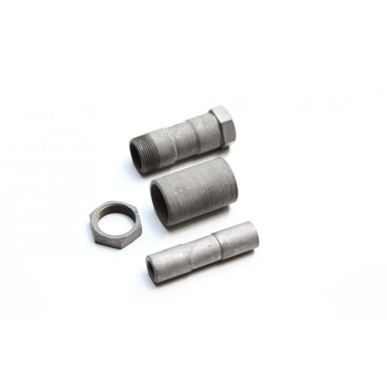

Voici une photo qui provient de chez Old Timer Garage
La piece du bas semble être la 7213113 (qui remplacerait la douille fileté visible sur la photo de Thierry)
Celle du milieu la 7213111
En revanche celle du haut aucune idée..

a mon avis , la douille du haut rentre dans celle centrale ensuite on insert le tube du bas et l'on ferme avec l'écrou...après :D graissage généreux

Et le tout est censé se loger dans le cadre ? :shock: A part ma douille en M12, pas grand chose ne rentrerait !
