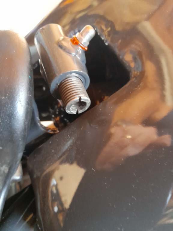

voila la pièce qu'il te faut , la douille filetée qui se visse dans le filetage de ton cadre pour bien centrer la selle

c'est plus simple , j'ai démonté :lol: le mien

Merci Thierry !
Ça semble être pareil. Est-ce aussi une douille fileté de 12 que tu as ?
Le trou du graisseur est débouchant ? Chez moi la douille prise dans le chassis n'est pas percé. Un oubli peut être ?

Message par thierry 34 »
Cela semble être du 12 effectivement , le graisseur fonctionne (après nettoyage dans du diluant nettoyant ) , surement un oubli , j'ai fait le même constat sur un graisseur billes de té de fourche ..

thierry 34 a écrit :Cela semble être du 12 effectivement , le graisseur fonctionne (après nettoyage dans du diluant nettoyant ) , surement un oubli , j'ai fait le même constat sur un graisseur billes de té de fourche ..
Si je comprends bien, avec l'éclaté posté si dessus et les photos de thierry, le graisseur est utile uniquement avec la bague flottante.
