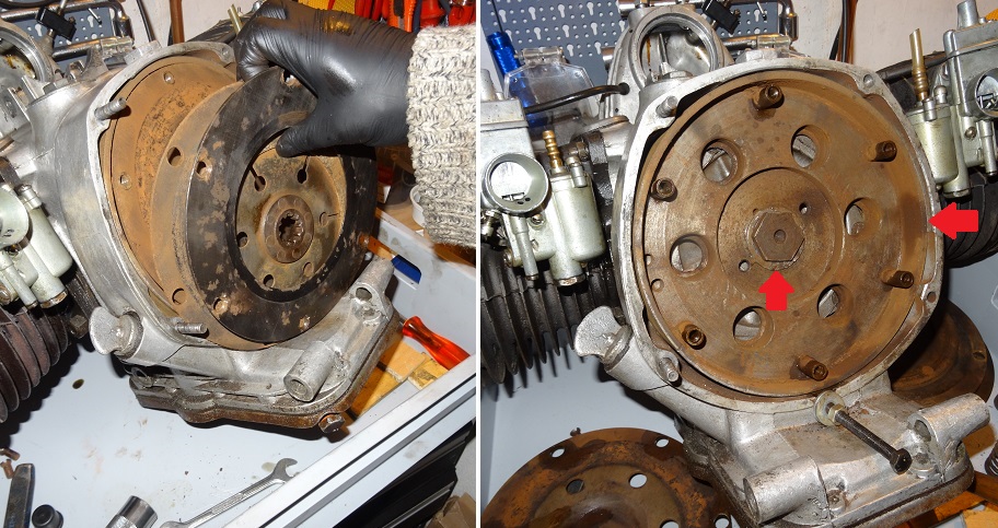

Si le volant moteur est en vrac et qu'il touche les parois de la boîte, c'est mort.
L'explication est là:
http://forum.dnepr-ural.fr/viewtopic.ph ... 1&start=70

Kreuzhof a écrit :Si le volant moteur est en vrac et qu'il touche les parois de la boîte, c'est mort.
Je n'avais pas vu ta réponse, je vais checker ça
