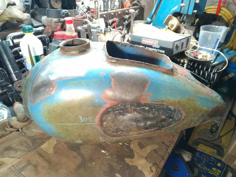

Un peu de travail ce week-end pour que le réservoir retrouve sont étanchéité.
Ca y est, bosses redressées et rustines soudées, meulées.

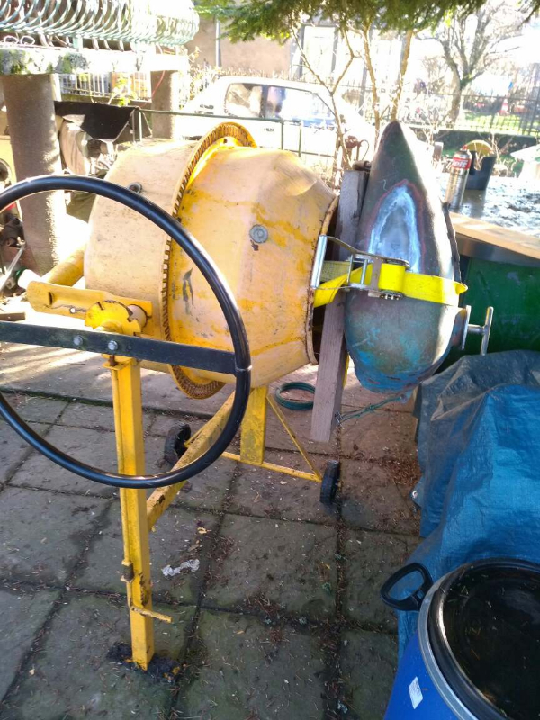

Ensuite je l'ai installé sur la bétonnière pour un essai de décapage de l'intérieur avec un seau de graviers et de l'eau.
Résultat de l'opération il n'y a plus de rouille mais encore de la peinture. J'ai une question : l'intérieur des réservoirs de k750 est-il peint d'origine ?

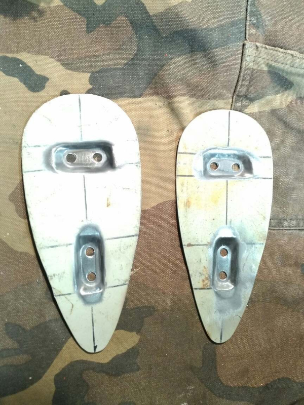

Fabrication des tôles de grippes genoux car les anciennes étaient trop pourries.
Re: Un Dniepr pour Faustine
Posté : lun. 6 janv. 2020 14:17
Bravo pour ces travaux de tôlerie fine.
Tu as réussi à "former" les tôles dans tous les plans ?
Posté : lun. 6 janv. 2020 18:03
par Gruobel
Merci. Ça n'a pas été trop dur le réservoir est presque plat à cet endroit. Et j'avais fabriqué, il y quelques temps, un marteau pneumatiques du genre "martinet". Ça facilite l'opération.

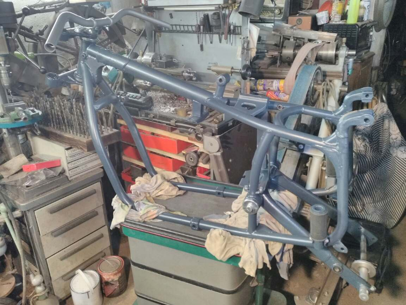

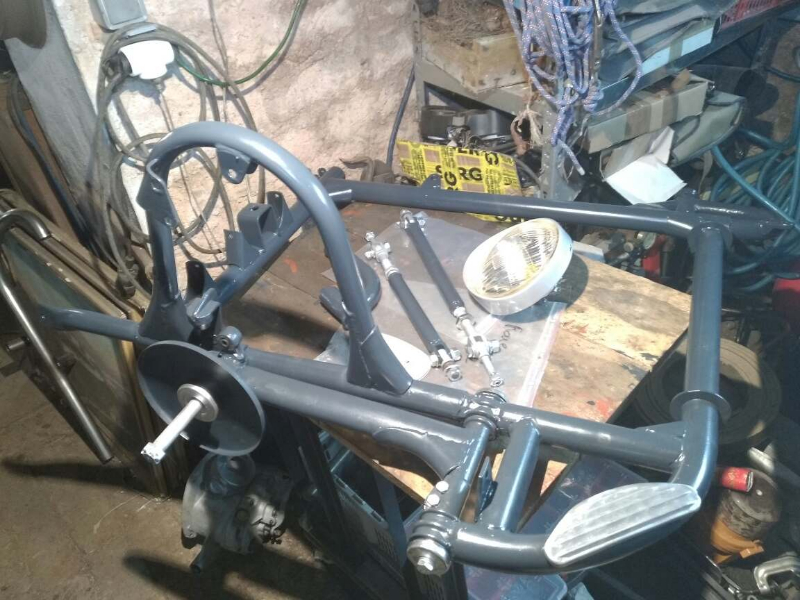

Encore un peu de remontage ce week-end.
Remontage de la plaque d'identification, des tés de fourche.
Assemblage des cales pieds passager (très chiants d'ailleurs), le support de batterie et le bras oscillant.
Remontage également du bras oscillant du side, et d'autres sous ensembles.
C'est la partie de la restauration que je préfère, quand tout va bien. Parce que lorsque ça coince ou ça bloque, l'usage du marteau ou du chalumeau sont interdits par la peinture neuve.
Je vais me remettre sur le réservoir cette semaine et attaquer les gardes boues.
Posté : dim. 19 janv. 2020 22:20
Schön!
Cependant, les lois de la mécanique font que ça merde toujours tôt ou tard avec des pièces repeintes toutes belles. :lol:
Posté : lun. 20 janv. 2020 10:04
Bonne réponse et bonne remarque :lol:
Posté : lun. 20 janv. 2020 10:47
C'est pour cette raison qu'il manque un volet sur ma roulante.
Avec la peinture, ca ne passe plus. Il faut donc que je donne un coup de lime.
Bon, ca fait deux ans que je refléchi :lol:
Posté : lun. 20 janv. 2020 19:00
par Gruobel
Oui, bonne remarque. Les boulons qui ne rentrent plus dans leurs alèsages, le bras oscillant qui ne passe plus dans le pont à cause de la peinture. Et là limer de la peinture neuve, psychologiquement, c'est dur. :x
