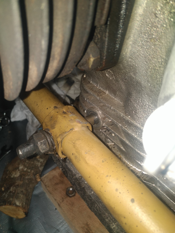

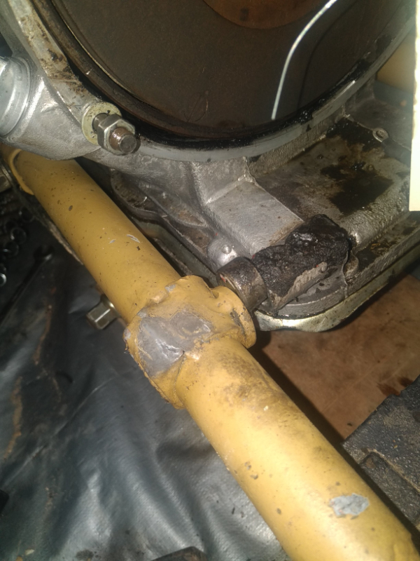

Salut à tous !
J'ai une question concernant l'entretoise sur les supports moteurs.
Il est censé en avoir combien à l'origine ??
En déposant mon moteur je n'en ai trouvé qu'une seule, à l'arrière côté gauche...
Or à l'avant, il me semble qu'il y aurait la place d'en mettre une autre...
Qu'en savez vous ?
Messages : 3258
Re: всем привет !
Effectivement une entretoise avant et une arrière, du même côté si possible :D (à gauche)

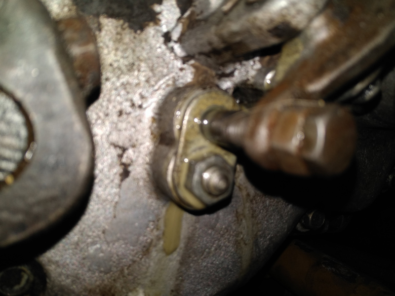

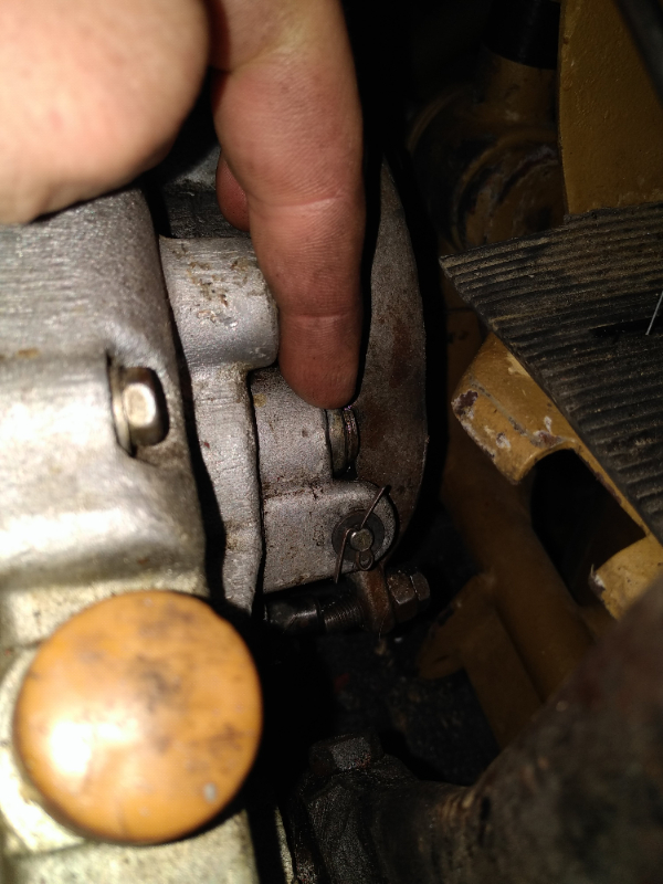

Bonsoir à tous,
Aujourd'hui j'ai voulu remettre ma boîte de vitesse sur mon moteur neuf. Cette boîte marchait bien sur l'ancien moteur.
Après l'avoir reposée j'ai constaté une fuite à ce niveau.
J'ai aussi constaté que je n'avais quasiment aucun " renvoi" de la tige de poussée à cet endroit.
J'avais déjà vu avant dépose que c'était le cas mais là j'ai l'impression que c'est plus flagrant...
Hormis la fuite ( pour laquelle je veux bien quelques conseils !),est ce que ce faible débattement est normal ??

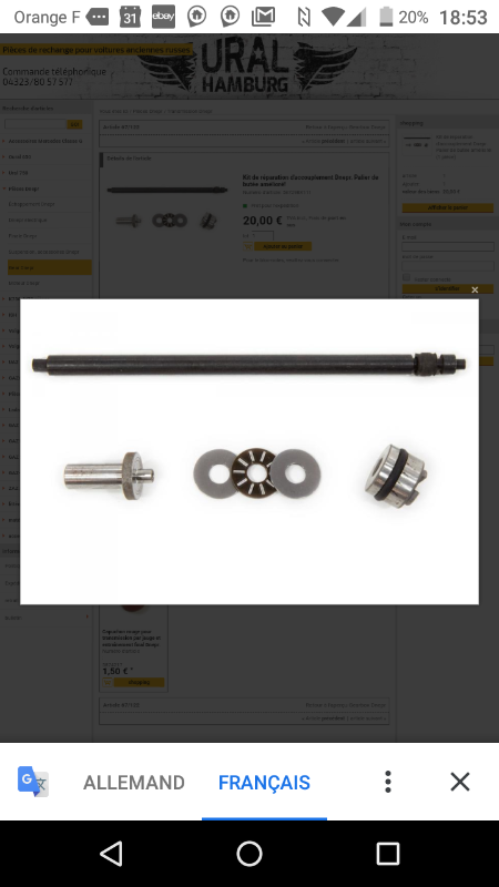

Merci pour ta réponse, j'ai retrouvé la page qui évoque la tige de poussée.
Est ce que certains d'entre vous on monté ce kit de réparation ?
https://www.ural-hamburg.de/index.php?c ... fko2gp1mr1
Re: всем привет !
pour ta fuite, est ce que tu n'y es pas allé un peu fort sur l'huile ?
style , j'ai inversé la jauge de pont et celle de boite....
mes 2 machines sont équipées avec le kit butée embrayage que tu montres.
problème sur un : une des 2 rondelles ayant subi un traitement thermique un peu violent s'est pétée en 2, du moins, je ne vois que ça comme raison.
